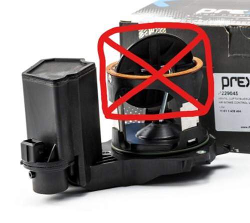

Kann ich die AU (Abgasuntersuchung) noch bestehen, wenn meine DISA-Klappe fehlt (der rot markierte Bereich auf dem Foto)?
Zum Hintergrund:
  • Der TÜV hat mein Auto wegen eines zu hohen Lambda-Werts durchfallen lassen.
  • Die Ursache war wahrscheinlich eine undichte Ansaugung – und tatsächlich kam die Undichtigkeit aus der DISA-Klappe (entweder ein Schlauch oder der kleine Stutzen).
  • Beim Versuch, die DISA auszubauen und den Defekt zu prüfen, ist mir die Klappe selbst kaputtgegangen (weil dort kaum Platz ist -.- ).
  • Kurzer Panikmoment, denn die Nachprüfungsfrist endet in 7 Tagen.
  • Die undichte Stelle habe ich provisorisch mit Sekundenkleber abgedichtet (die DISA ist eh hin).
  • Jetzt habe ich die eigentliche Klappe aus der DISA entfernt und nur den Rest wieder eingebaut.
  • Der Motor läuft damit unabhängig von der Drehzahl immer auf dem langen Ansaugweg.
Meine Frage:
Schafft das Auto so noch die AU? Oder hat die DISA-Klappe einen so großen Einfluss auf den Lambda-Wert, dass es ohne sie nicht funktioniert?

Hallöchen,
Ich würde mir so eine 'Klappe'
auf einem Autohof holen !
Gruss aus la 🇨🇭
Weil es beim E46 sogar offiziell einen Blinddeckel dafür gibt, dürfte das kein Problem sein.
https://www.leebmann24.com/de/de/component/sauganlage-112113#13
