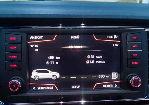

Ich liebe meistens bei meinem 2.0 TSI so bei 7,8-8 Liter im Durchschnitt. Eine Tankfüllung reicht für 600-650km.
Auf der AB und Langstrecke habe ich ihn noch nie weiter wie 6,8 Liter bekommen.
Ist halt kein Smart. Daher finde ich meinen Verbrauch für das Auto/SUV ok.
Klar ist halt, das ein Diesel auf Langstrecken immer noch besser ist.
