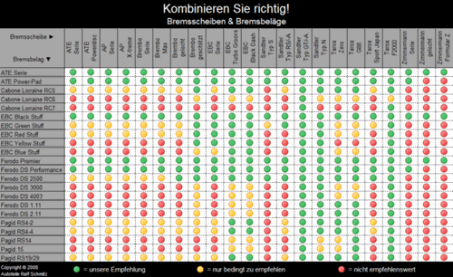

Ich habe übrigens nach wenigen Monaten die Greenstuff vorn wieder raus geschmissen, da nach einigen tausend km die Bremsen an der VA anfingen zu brummen, wenn ich mal aus höheren Geschwindigkeiten etwas heftiger verzögern musste.
Offensichtlich passen die EBC wohl nicht so richtig zur Power Disc mit der Endlosnut.
Jetzt sind normale ATE-Beläge auf der PD drauf und diese Kombi tut ihren Dienst ganz ordentlich.
Auch in der anhängenden Tabelle wird die Kombi EBC und Power Disc nicht empfohlen.
Die habe ich aber erst gesehen, als schon alles verbaut war.
Welche-scheiben-zu-welchen-belaegen
