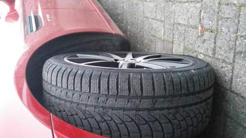

Zum Beispiel den Nokian WR A4
8a62cda7-a39f-487f-9165-1ce97fd07b3c
Themenstarteram 18. November 2019 um 22:21
Danke für die Info. Offenbar sind die miteinander verbundenen Aussenblöcke reines Wunschdenken bei WR. Zumindest hat der Nokian sie nicht.
