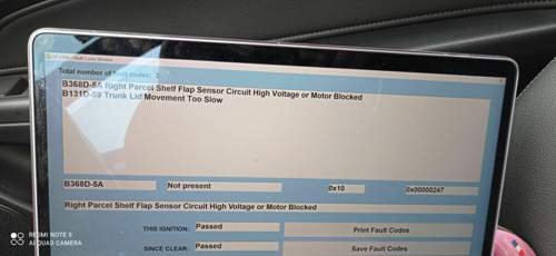

Hallo Meisterjäger,
ich möchte kein Neues Thema eröffnen, daher schreibe ich hier mal rein. Ich hoffe Du kannst mir vielleicht mit meinem Astra helfen. Bei dem Fahrzeug geht seit einem Jahr das Dach nicht mehr auf bzw. Richtig zu.
Kurze Beschreibung der Fehler die vorkommen:
- Ich versuche das Dach zu öffnen es piepst aber passiert nichts.
- Keine Ahnung wieso, aber manchmal lässt sich das Dach komplett öffnen. Es schließt sich aber nicht komplett ab wenn ich es wieder schließe, das heißt Dach fährt zu und am Ende müsste theoretisch sich der Kofferraum verriegeln und die Fenster zu gehen. Leider geschieht das nicht. Endsituation ist, Dach zu - > Kofferraum lässt sich nur ein spalt öffnen (nicht komplett verriegelt).
Ich habe mit Ost Obcom Fehler rausgelesen folgendes wird angezeigt:
- Hydraulic pump High Temperature (Level 1)
- Hydraulic pump High Temperature (Level 2)
bei den zwei Fehlern denke ich das die davon kommen, das ich das Dach öfter versucht habe zu öffnen und wieder zu schließen. Nach einer Abkühlphase und löschen der Fehler kommen die auch nicht mehr bzw. wieder nach mehreren Versuchen das Dach zu öffnen und zu schließen.
- Right Parcel Shelf Flap Circuit High Voltage or Motor Blocked
- Trunk Lid Movement Too Slow
Die oberen beiden Fehler, lassen sich löschen kommen aber sofort wieder.
Hast Du eine Idee was es sein könnte? Ich habe auch Fotos von dem OPCom Fenster gemacht falls diese weiterhelfen, kann ich die hier Posten.

@Mister_Maloi schrieb am 10. April 2021 um 18:07:33 Uhr:
Moin. Warum, wenn du doch Fehlercodes postest, dann nicht auch komplett mit Nummer? Und dann noch auf Englisch und nicht Deutsch. Naja, trotzdem haben die Fehlercodes nix mit dem nicht abschließenden Schließvorgang zu tun. Das siehst du dann an den Messwerten, dass Verriegelung vorne nicht aktiv wird, weil wohl das Dachkabel nen Bruch hat.
Danke für die Rückmeldung meisterjaeger,
An die Codes habe ich nicht gedacht sorry.
Ich habe das Programm leider nur auf Englisch. Daher auch den Text 1 zu 1 übernommen.
Hier die Fehlermeldungen:
