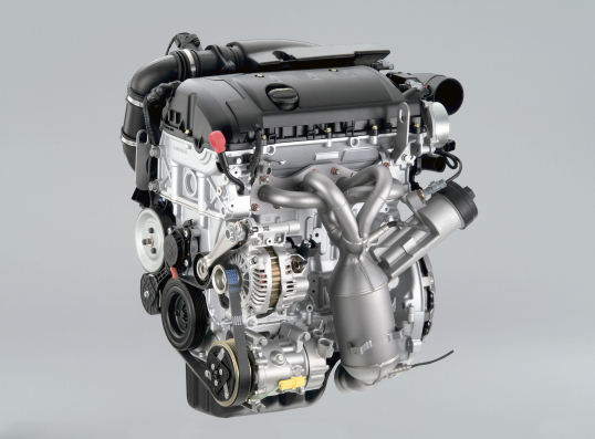

Nicht komplett. In einer Pressemitteilung zum Grandland Hybrid 4 hieß es damals:
To further leverage the high voltage (300 V) electrical system, the Grandland X Hybrid4 is equipped with an electrical air-conditioning compressor and an electrical heater.
Das heißt für mich, die Klimatisierung funktioniert immer rein elektrisch, egal ob im Verbrenner- und Elektrobetrieb. Für die Klimaanlage ist es einfach. Bei der PHEV Version des EP6 erkennt man den Klimakompressor ohne Riemenantrieb:
Link - leider nicht das beste Bild
Beim normalen EP6 sieht es dagegen so aus:
Link - leider noch schlechteres Bild
Wie geheizt wird, kann ich dir leider nicht sagen. Nur so viel: Aus Strom Wärme machen ist nicht automatisch eine Wärmepumpe.
Falls jemand glaubhafte Quellen für den PHEV hat, dann bitte her damit.
