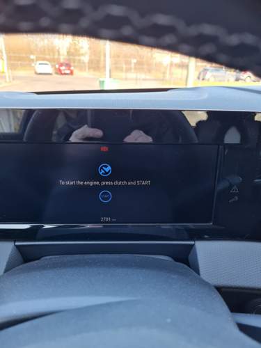

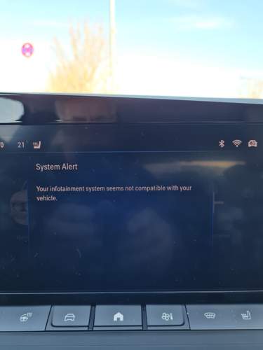

Heute dasselbe gehabt. Erst kommt der Startbildschirm in Englisch. Motor springt an. kein Infotainment.
Dann der Text (siehe Bild) und dann alles schwarz.
Mal sehen was er morgen früh macht. Für heute hat er erstmal frei bekommen.
Blinkergeräusche kamen aber in einem anderem Ton als sonst üblich.
Auch der Motor und die Automatik liefen einwandfrei, nur halt ein Blindflug.

War der Blinkerton wenigstens angenehmer als sonst? :D
Wahrscheinlich kam dann der Standard PSA-Blinkerton weil das Infotainment vergessen hat welches Modell es ist :D
Leiser. Fast wie früher, als es noch Relaisgeräusche zuhören gab.
