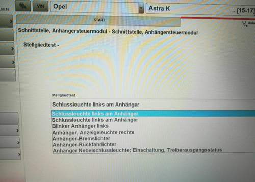

Ich baue gerade an einen Sportstourer eine AHK ein, soweit kein Problem.
Jetzt sehe ich, daß mit dem (Zubehör) Kabelsatz bis zum Sicherungskasten nach vorne gefahren werden muß. Dort soll auch der Bus angezapft werden. Der Kabelsatz hat ein eigenes Steuermodul.
Ich gehe mal davon aus, daß der originale Kabelsatz im hinteren Sicherungskasten angeschlossen wird, anschließend freischalten mit GDS?

Nach vorne muss man nur, wenn KEIN PDC vorhanden ist.
Ist PDC vorhanden, muss man nur an die Diagnoseleitung des PDC mittels Stromdieb (nicht schön, funzt aber).
Mit dem extra Kabel noch vorne geht man ja auch nur an die OBD-Buchse.

Da muß ja selbst beim Original Opel Kabelsatz in den Fahrzeugkabelbaum eingegriffen werden.
Beim Omega B war das noch ein Stück Kabel, was in den (vorhandenen) Kompaktstecker gesteckt wurde, fertig.
In unseren Fall, es ist eine AHK von Brink mit Kabelsatz von ECS Electronics ist die Vorgehensweise ähnlich wie von euch beschrieben. Ein Ausschnitt ist nicht notwendig, da der Haken weiter nach unten gebogen ist.
Beim Hersteller konnte ich eine relativ ausführliche Anleitung herunterladen, die mitgelieferte war völlig unbrauchbar.
Danach ging das dann ganz gut, kostet halt Zeit die vielen Abdeckungen zu entfernen und wieder anzubringen, ohne dabei irgendetwas zu beschädigen, aber hat ja geklappt.
Programmiert wird dabei gar nicht, deshalb das zusätzliche Steuergerät.
Schöner wäre trotzdem eine Lösung mit vorhandenem Kompaktstecker mit Brücke/ Blindstecker.

Moin Rosi,
die ESP Abschaltung funktioniert, Spurhaltessystem muß ich schauen.
Denke aber das wird ebenfalls abgeschaltet.
Ich habe ja auch die erste Brink mit E-Satz aus deiner Auflistung verwendet.
Die Kupplung ist gut, läßt sich auch gut montieren, und hat eine sehr hohe Anhängelast.
Mit "originalen Steckverbinderanschlüssen" ist es leider bei allen Herstellern nicht weit her.
Es muß halt leider doch der originale Kabelbaum angezapft werden.
Gute Lösung mit dem eigenen Steuergerät für alle Leute ohne OBD Möglichkeiten.
Mir wäre einstecken und freischalten lieber gewesen...
