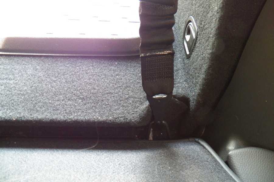

Sind da überhaupt alle ösen Vorhanden an denen man das Netz einhackt. Also ich meine nicht die im Dachhimmel, die Ihr einbauen wollt, sondern die Halterungen unten.
Da müsste es zwei im Kofferraum geben, links und rechts in den Ecken und wenn man das Netz hinter die Fordersitze bauen möchte (so gehts bei meinem Sports Tourer) müssten sich unter dem Sitz im Fußraum jeweils links und rechts eine Öse befinden.
Wenn die nicht vorhanden wären hilft das ganze Halterungsbohren und aufschneiden ja nichts
Anbei mal die Ösen vom Kofferaum, die ich meine:
http://data.motor-talk.de/.../k800-100-0872-2034839560139258980.JPG
http://data.motor-talk.de/.../k800-100-0871-8443568759980449958.JPG
Für den Fußraum habe ich grad kein Foto im Internet gefunden, da müsste ich heute Abend noch mal eins machen wenn es einen interessiert.
Oder sind die Ösen Cargo unabhängig immer verbaut?

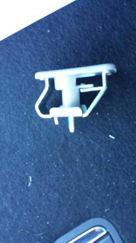

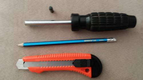

Habe es nach dieser Anleitung gemacht und dabei ein paar Bilder gemacht von der linken Seite. Diese sind nicht besonders scharf es reicht aber aus um alles zu erkennen. Ich habe bei der rechten Seite angefangen und ca 10 min gebraucht. Links dann mit Bilder ca 5min. Die Teile links rechts hatte ich gestern beim FOH bestellt heute abgeholt. Das Netzt habe ich auch gestern bestellt über die Bucht 3.2.1.meins. 70Euro inclusive Versand über DPD da ja die Post streikt. Sonst auch für ca 50 Euro zu bekommen mit etwas Glück. Da werde ich dann noch Bilder nachreichen. Vorne habe ich bisher keine Ösen für die Befestigungshacken vom Trennnetz gefunden im Fußraum. Ist mir aber im Moment auch nicht so wichtig. Hinten sind Sie vorhanden.

Werkzeug
Linker Halter
