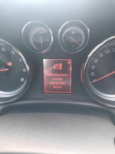

an den Wagen meiner Frau ist alles komplett ausgefallen.
Astra J Benzin 120 PS Turbo.
Keine Zündung-nix geht.
Batterie ist io.
Vor kurzen wurde angezeigt "Diebstahlsicherung prüfen"
Dann lief er noch ca. 300 km und jetzt ist alles tot.
Kann die WFS den gesamten Wagen lahmlegen?
Also Radio,Licht usw??
Batterie hatte ich für 1 stunde abgeklemmt.Auch das brachte keinen erfolg.
Sicherung Zündung ist io.
Hauptsicherung 30 A im Motorraum ist auch io.
Natürlich steht der Wagen in der Garage und mit aktivierter Parkbrenmse...
Hat jemand eine Idee was evtl. in frage kommt?

War eben nochmal am Wagen.
Blechstreifen kontrolliert. Muttern sind fest. Hatte die mit Drehmoment Schlüssel angezogen.
Nur mal so die Polklemme gelöst und siehe da ein Streifen hatte leicht gewackelt! Obwohl die Mutter fest war.
Diesmal ohne Drehmomentschlüssel extrem fest angezogen und er läuft wieder.
Merkwürdig nur das am Sicherunhskasten im Motorraum Spannung anlag.
Hoffentlich wars das.

So bei Tageslicht nochmal kontrolliert.
Alle Bleche liegen korrekt aufeinander. Obwohl vorher sah es auch so aus.
Ich vermute der Fehler war das ich die polklemme zuerst befestigt hatte und dann die Bleche.
Scheinbar erst Bleche verschrauben dann die Klemme.
Also doch Fehler gemacht beim Batterie Wechsel.
