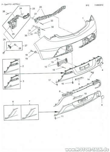

Mir gefällt diese Plastikheckschürze bei meinem GTC nicht, finde es schade, dass die das so gelöst haben. Habe deswegen mich schon umgeschaut und nach alternativen geschaut. Allerdings weiß ich nicht so recht ob da überhaupt möglich ist.
Hier mal ein Beispiel:
http://www.ebay.de/.../310737331866?...
Würde dieser theoretisch an meinen GTC passen oder nicht ?
Danke für jede Info

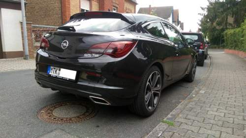

Soo lange hats gedauert, aber nun ist es fertig!
Bin vööig zufrieden 🙂
33 Antworten
Stark!!!!!!!!!!!!
Täuscht das oder gibt es einen großen Farbunterschied zwischen Heckschürze und dem Rest des Fahrzeugs?
Ha, auch ein MTK'ler 🙂 Wo hast du das gute Stück denn her? Gibt es dort noch weitere? 😉

Insgesamt gefällt mir das Ergebnis aber sehr gut! Würde auch gern die OPC Heckschürze samt Endtopf haben. Bringt der Endtopf denn auch akustisch irgendetwas? Vermutlich nicht, aber wäre ja ein netter Nebeneffekt 😉
Da der OPC normal ja auch Seitenschweller hat: wenn man von der Seite auf deinen GTC schaut, hängt die Heckschürze dann merklich tiefer als die Seitenschweller? Würde mich stören, wenn die Linie von der Front bis zum Heck durch eine tiefergelegene Heckschürze unterbrochen wird.

Meiner ist auch schwarz - und wenn ich den in deinem Bild da so stehen sehe... ARGH! Verlockend 😁😉
Was.Ist eigentlich mit TÜV und so? Musste was eingetragen werden?

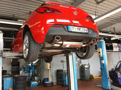

Als ich den Endschalldämpfer bestellen wollte, hieß es bei mir dann auch: 2 oder 3 Schalldämpfer.
Rausbekommen kann mann das indem man sich drunter legt und die Schalldämpfer zählt.
Das interessante ist, dass es tatsächlich verschiedene Ausführungen der Abgassysteme gibt. So zum beispiel gibt es GTC'S, die haben noch einen dritten Schalldämpfer hinter der Hinterradachse. Und dann gibt es welche (wie meiner) der hat 2 Dämpfer und nach hinten über die Achse geht nurnoch ein ungedämpftes Rohr.

Garnicht mal unbedingt, wenn du einen Bastuk ESD anbaust, muss irgendwo Platz dafür sein. Dann wird doch dein 3ter Dämpfer weichen müssen hinter der Hinterachse oder?
So sitzt der bei mir :
Geht auch mit drei Dämpfern: Klick!

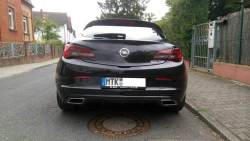

Also, ich habe den Umbau nun hinter mir: OPC-Heckschürze + Bastuck OPC ESD (OLAJ/T-OPC).
Optisch macht das Ganze auf jeden Fall etwas her. Akustisch hat sich jedoch nicht so viel getan.
Wie bereits von einigen geschrieben wurde, sollte man sich vom Tausch des ESD (beim 1.6T mit 3 Schalldämpfern) nicht zu viel erhoffen. Selbst komplett ohne ESD war der Geräuschpegel nur minimal verändert. Ein Blick in den Serien-ESD hat dann auch gezeigt warum: das Ding ist eine leere Büchse! Die einzige Funktion dieser Büchse scheint es zu sein Opel/GM im Aftermarket als Geldeinnahmequelle zu dienen 😉
Nach der Montage des Bastuck ESD waren dennoch einige deutliche Veränderungen zum Serien-ESD hörbar:
- Leerlauf/Standgas: Angenehmes Brummeln. Besonders in einer Garage/einem Parkhaus hat das Brummeln mir ein Grinsen ins Gesicht gezaubert 😁
- ca. 1200-1500 U/min: Leichtes Brummen/Dröhnen.
Liegt eine höhere Drehzahl an, ist der Klang, nüchtern betrachtet, unverändert zur Serie. Auch beim Beschleunigen kommt nicht viel Klang heraus. Insgesamt ist es jedoch ein Schritt in die richtige Richtung. Ich habe für mich jetzt bereits den Entschluss gefasst, dass der Rest der Abgasanlage auch noch ausgetauscht wird 😉
Werde morgen vom Ergebnis mal ein Foto machen.
PS: Was die Straßenzulassung anbelangt:
Dem Bastuck liegt eine EG-Genehmigung bei, welche für alle Motorisierungen des Astra J/T gültig ist.
