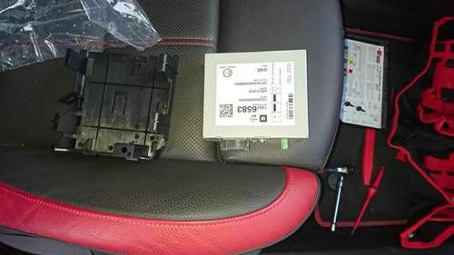

Du kannst die Steuergeräte über den FOH bestellen, der kann dir auch Steuergeräte raussuchen, ich muß schauen ob ich die Bilder finde.
Mir hat mein FOH die Halterung raus gesucht.
Genauso das PDC Steuergerät hat er mir gesagt welches ich brauche.
Es geht schon wenn der FOH will, aber ist halt nen Zeitaufwand. Als Anhang sind die Bilder von den Steuergeräten.
Wichtig ist aber die Software Version 208, hab da schon schon Lehrgeld bezahlt, weil mir das keiner gesagt hat, das die Software drauf sein sollte aufm Radio
59722085-2327436733944063-691228029413752832-o
59850792-2327437677277302-6098123647807913984-o

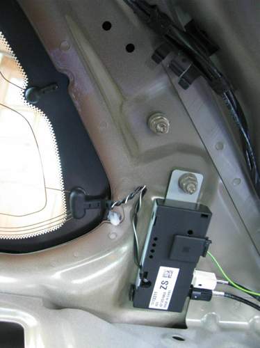

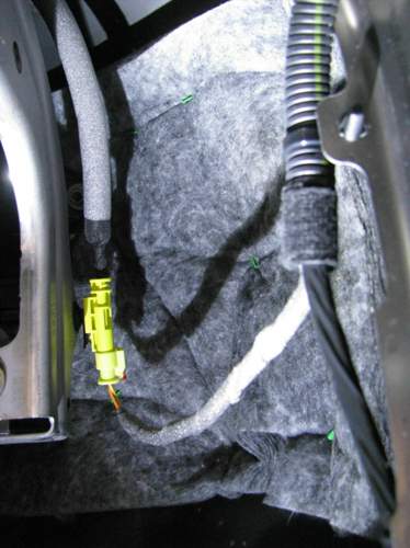

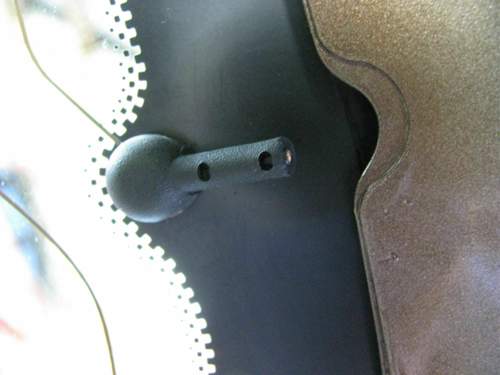

Ich klinke mich mal hier mit ein, da auch bei mir einiges unklar ist.
Mein ST hat das navi-650; ohne DAB.
Hinter dem Handschuhfach und Umgebung sind keine Kabel/Stecker zu finden; nur im seitlichen Fußraum sind Kabel, wie für Antenne.
Aber im Dachhimmel über der Antenne liegt ein Kabel, welches in dem Kabelstrang nach vorne führt.
Das andere Ende ist nicht auffindbar und müßte doch sicher in das Steuergerät.
Bei dem oberen Antennenanschluß sieht es so aus, als wenn ein Kabel abgezwickt wurde.

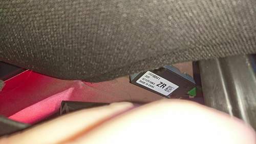

Anstelle von dem ZS-Antennenverstärker brauche ich wohl den ZR-Verstärker für DAB --- oder evtl. zusätzlich, da zwei Halteschrauben vorhanden sind?
Ist der Verstärker auf der Rückseite evtl. nochmal fixiert (außer der unteren Halte-Lasche)?
Nach entfernen der Mutter läßt sich das Teil nicht abnehmen.
Pin 3 + 11 sind im Diagnosestecker vorhanden (wurde im PAP Shop erwähnt).
Laut Ausstattungs-Liste vorhanden:
- FUER RADIOAUSRUESTUNG ZUSATZANSCHLUSSSTUECK
- RADIOAUSRUESTUNG ZUSATZSTECKER LEITUNG EINGANG
- ANTENNENFAECHERUNG

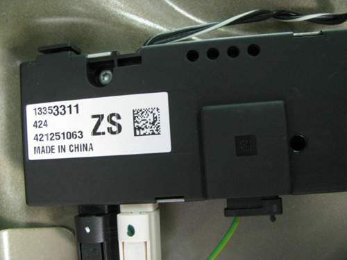

Img, ST Fensterantenne
Nr 13353311 - ZS; DAB-Gerät 13338041-ZR
Img-8834-oberer-kontakt-evtl-abgeschnitten
+2
Beim ST weiß ich nicht wie die genau verbaut ist. Der DAB Verstärker wird mit einer Mutter normalerweise an einem Angeschweißtem Gewindestift angeschraubt, und braucht nur das Antennenkabel (Phantomspeisung). Der Blindstecker muß ab und da kommt der dran.
Das Steuergerät kommt unters Handschuhfach (das muß man ausbauen) da sollte das Kabel enden, es läuft über den Stecker an der Tür. Außerdem ist da ein Mehrpoliger Stecker fürs Steuergerät.

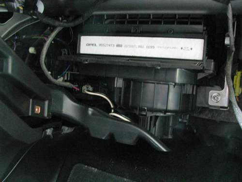

Das Handschuhfach habe ich raus und alles abgesucht.
Könnte das Kabel schon für das DAB vorgesehen sein?
Img-8760-pollenfilter-neue-einbaulage
Hm gute Frage, normalerweise ist dort der Stecker angeklebt mit nem Kreppband. Ich denke das wird sich zwischen Navi600/900 und NAvi 650/950 nicht geändert haben?
Ich hätte noch so nen Adapter Kabelbaum liegen, aber fürs 900 ich weiß nicht ob der auch fürs 650 passt. Hab den für teuer Geld mit bestellt, aber dann nicht gebraucht.
