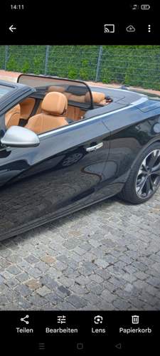

Habe mir nur ein Untersitz Subwoofer eingebaut (30 cm.)
In den Türen neu Basslautsprecher und die Türen gedämmt.
Zusätzliche Hochtöner neben den Kopfstützen hinten.
Bild #211453024
