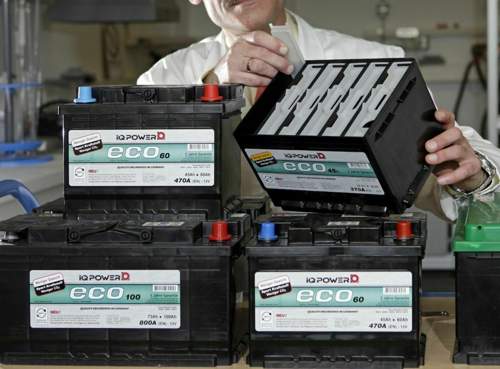

Elektrolytdurchmischung bei Autobatterien. Früher bei den damaligen stark gasenden Bleiakkus, wo man mehrmals im Jahr die Verschlusskappen rausdrehen und destilliertes Wasser nachfüllen mussste, unnötig, bei heutigen Calzium-Calzium-Batterien notwendig. Denn früher wirbelten im Falle von unten abgeschichteter Säurecbeim Nächsten Ladevorgang (während der Fahrt) die vielen großen Gasblasen aus Wasserstoff und Sauerstoff die Säure wieder zu einer homogenen Mixtur mit dem destilliertem Wasser, mit dem diese verdünnt ist.

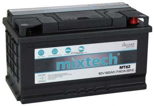

Die aktuelle Version sind übrigens die Discover Mixtech (vertrieben von Discover Energy bzw Discover Battery mit Hauptsitz in Canada, hergestellt in Korea bei IQ Power AG), hab ich eine daheim laufen im Fuhrpark. Unglaublich was die an Startkraft liefert, sogar nach dem Winterschlaf. Da braucht's keine Gasblasen mehr. Die Gasblasen sind eben wichtig dafür, dass abgesetzte Säure wieder hochgewirbelt und ordentlich durchmischt wird. Aber dafür gibt's heutzutage Autobatterien mit automatischer Elektrolytdurchmischung.
Auch die Gasung könnte durch diese Technik nochmal vielfach reduziert werden mittels verbesserter Rezeptur und Verarbeitung der Bauteile, weil Säureschichtung kein Thema mehr ist.

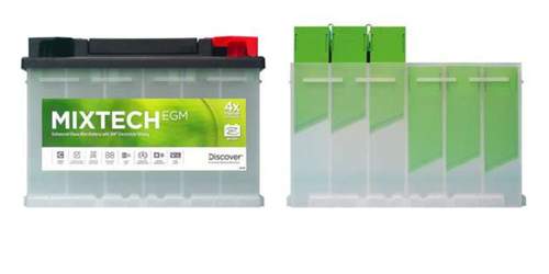

Die EFM und EGM gibt es aber bisher in Deutschland nicht.
