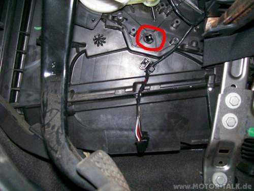

Nachdem der Stellmotor für Heiß/Kalt auch funktioniert (zumindest dreht er normal) frage ich mich ob evtl. die Klappe die dieser Motor dreht irgendwie innen drinnen gebrochen sein könnte. Hat vlt. jemand einen Tipp wie ich an die Klappe rankommen? Ich befürchte fast, dass da das halbe Armaturenbrett raus muss.

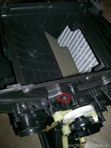

Bei mir war das der Fall. Kann man recht einfach feststellen: Motor abbauen (sind glaub ich 3 Torx Schrauben, ggf. müssen noch Abdeckungen unter dem Lenkrad weg) und an der Welle drehen. Wenn sie durchdreht, ist sie bzw. die Verbindung der Welle zur Klappe gebrochen.
Hier meine Geschichte:
http://www.motor-talk.de/.../...g-funktioniert-nicht-t3291094.html?...
Den Heizungskasten bekommt man nur raus, wenn man das ganze Armaturenbrett ausbaut. In eingebautem Zustand kommt man an die Klappe nicht ran. Ich hab ca. 1300,- Euro bei ner freien Werkstatt inkl. neuem Heizungskasten dafür bezahlt. Den alten hab ich noch im Keller liegen.

Das "Heizungsgehäuse" hat etwa 800 Euro gekostet, die Arbeitszeit 400 Euro, Klima-Neubefüllung + Kleinkram haben 90 Euro ausgemacht.
Wahrscheinlich kann man im Heizungskasten das gebrochene Plastik irgendwie reparieren, so dass die Klappe wieder vom Stellmotor bewegt werden kann. Das würde quasi 800 Euro sparen. Das Risiko dabei ist halt, dass es irgendwann wieder bricht und man das Geld für die Arbeit verschenkt hat. Mir war das zu riskant. Das Ding aus- und einzubauen ist ein übles Geschäft.

Hier mal ein paar Bilder.
In ausgebautem Zustand kommt man recht gut an die besagte Klappe ran.
