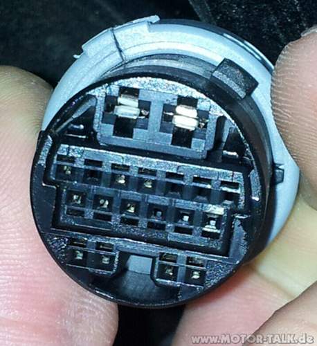

Hab heut mal bei meinem Astra geguckt, nachdem ich endlich kapiert habe wie die Stecker rausgehen :-P
http://data.motor-talk.de/.../20131127-220415-1632853286016683566.jpg
Also, Pin 1,2,3,4,5,6,7,8,10,11,12,16,17,19 sind belegt :-)
Muss ich mir da bzgl. der Nachrüstung noch gedanken machen???

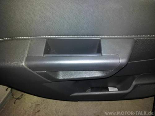

Jetzt noch ne Frage zu den Türpappen:
Geht der Stoff oder das Leder ab?
Oder ist das fest dran?
Kann man die Griffe austauschen gegen welche mit Aussparung für den Fensterheberschalter?
Welche Teilenummer hätten die?
http://data.motor-talk.de/.../20131127-220611-2780493003928655080.jpg
Grüße Frank

Gleich doch die Pinnummern ab. Steht doch alles wichtige da. Da dir z.B. Pin 25 fehlt, musst du den schon nachziehen.
Wäre es nicht einfacher einen Kabelbaum mit FEH vom Schlachter o. aus eBay zu organisieren? Kostet zwar mehr, aber du musst dir nicht so viel Arbeit machen.
Siht gut aus.. Das ist doch stecker für Tür hinten?
Ist nicht vorgesehne zum austauschen.
Wenn dann muss die ganze Türpappe azsgetauscht werden.
Geht auch nicht.
PIN25 muss im stecker zu Fahrertür sein. So wie ich das sehe ist es stecker von hintertür.
Und es ist einfacher die eine leitung nachziehen als komplettes Korosorie kabelbaum zu tauschen.
Hallo!
Ja, ist der Stecker von hinten Fahrerseite!
Vorn sollte sicherlich auch passen, aber werde es trotzdem Kontrollieren...
Kann es evtl mit den Türkabelbaum von vorn Fahrerseite Probleme geben?
Da müßte ich gucken ob die entsprechenden Pins für eFH hinten im Stecker des Schalters drin sind!?
Wie muss den der Kabelbaum für die hintere Tür aussehen?
Wieviel Stecker hat der dann? Oder kann man das anhand der Anzahl von Steckern am Kabelbaum nicht erkennen?
PS: Wieso sind die Motoren für eFH hinten so teuer? OMG!!!
Die Mechanik ist ja noch ok, aber so ein Motor ist ja richtig teuer OO
Frank

Wie kann man das beheben?
Die FH hinten lassen sich ja nicht einfahren wie vorn.
Auf der Fahrerseite der fährt hoch und schaltet dann ab.
