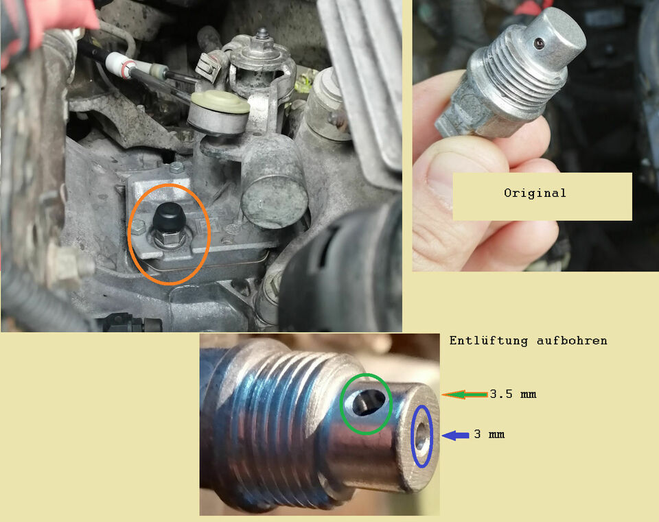

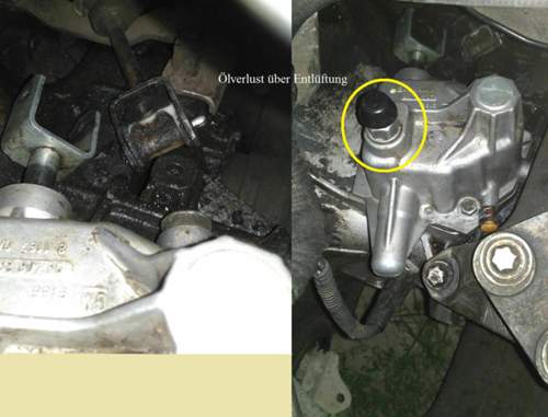

ganz gerne bei den Getrieben gesehen und Bearbeitet,die Getriebeentlüftung!
Die Getiebeentlüftung wächst zu und dann kommt unter der Blech/Plastekappe das Öl raus.
Ist sie ganz dicht und man wechselt "nur" die Fußdichtung vom Schalkasten,
Suppt es am Schaltkasten wieder und später kommt das Öl aus der Antiebswelle oder an den Antriebswellen raus!
Da der Schaltturm genau unterhalb der Entlüftung
Auf dem dem Getriebegehäuse sitzt und dieses
auf dem Getriebegehäuse aufgeschraubt ist,
denkt jeder der Schaltturm ist an der Dichtung undicht ,Pustekuchen Getriebeentlüftung zu !
Alle F Getriebe Generationen mit Schaltgestänge und dem weißen Kreuzgelenk haben das Problem im Alter.

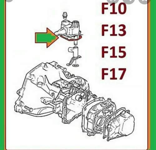

Hilft das Bild weiter? Ist für das F17 und vom Zafira A.
Es kann auch die Dichtung von der Schaltwelle ein oder das Problem sein.

Vielen Dank Jungs. Die Ratschläge und das Bild sind super.
Denn kann ich jetzt mit einem besseren Gefühl an die Sache ran gehen 🙂

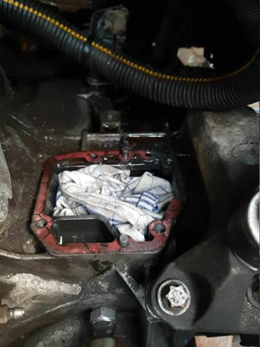

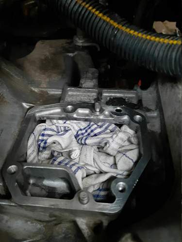

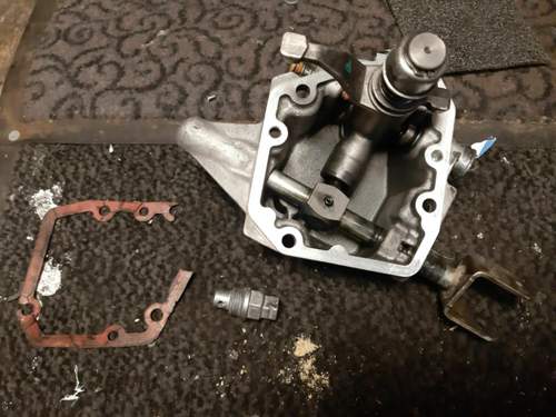

So - bin schon mal angefangen --> s. Bilder. Hoffentlich bekomme ich morgen die Dichtung.
Gehört in das Getriebe (F13?) SAE 75W90 ?
MfG
1. Dichtung an der Ecke kaputt

die Bilder habe ich noch von einem F17 mit Seilzugschaltung und
einem F13 mit Schaltgestänge.
die Entlüftung bei beiden GEtrieben ist aber 1 zu 1 gebaut!

darüber hat man früher immer das Öl mit einem Trichter eingefüllt.
mfg
F17-oelverlust-entlueftung
F13-oelverlust-entlueftung
Vielen Dank für deinen Nachtrag rosi.
Gute Idee mit dem aufbohren der Entlüftung.
In diesem Fall waren die Löcher komplett frei - werde ich aber sicherheitshalber noch machen.

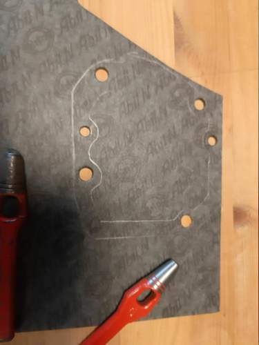

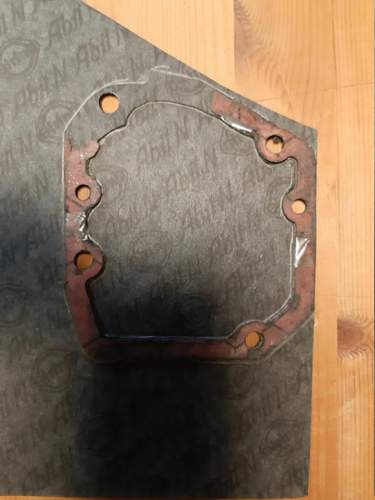

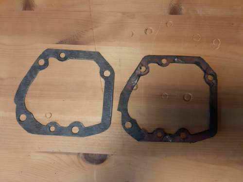

Leider war vor Ort keine Dichtung zu bekommen.
Selbst ist der Mann 😁

Man kann auch eine Dichtung aus einer leeren Milchtüte schneiden.
@rosi03677 Ist aus der Not geboren, da die Dichtung nicht kurzfristig verfügbar war. Hatte noch einen Satz mit Dichtungspapier liegen. Ich kann keine Dichtungen klopfen 😛
@LotusOmega377 Milchtüte 😰 Hast du schon mal probiert? Da hätte ich ein wenig bedenken wegen der Hitze und Ölresistenz.
MfG
Roswell
Dichtungspapier habe ich noch 3 Sorten liegen,
0 8mm,1,5mm und 2,5mm.
das nannte man früher bei uns,Kautasit
Klopfen deshalb,zuerst mache ich die Löcher und
klopfe mit einer Kugel
(mit angeschweißter Schraube drann),
damit das Papier nicht reißt und dann kommt
Der Bleistift und dann Messer oder Schere.
Locheisen habe ich auch,
aber mit der Kugel bin ich aufgewachsen!
Mfg
