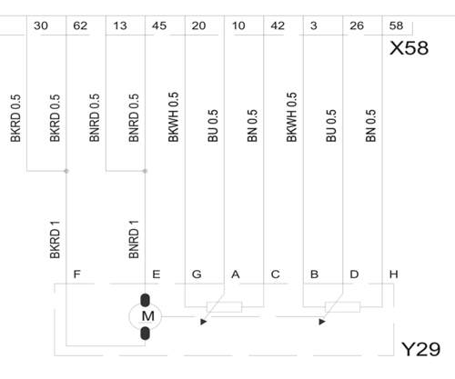

Hast du mal versucht die DK mit OPCOM anzusteuern? Das wäre das Einfachste, um den Fehler einzugrenzen.
Die DK kann man auch gut ausgebaut testen, sind ja nur 2 Potis und ein Motor.
Komme gerade von Draußen. Dk ist es nicht, obwohl er mechanische Fehler ausgibt im Fehlerspeicher.
(SInd die gleichen Fehlercodes hinterlegt, wie in 4 Beitägen davor, rechtes Bild)
Der DKP 1 und 2 Werte stehen wie in Stein gemeißelt fest.

Die Potiversorgung sind 5V.
Der Testablauf sieht vor, den Stecker abzuziehen und am Stecker die beiden Potischleiferanschlüsse jeweils gegen die Potienden kurzzuschließen. Dann die Werte auslesen. Nur Zündung an!
Kannst du die DK mit dem Tester ansteuern?

Hast du die DK-Motorleitungen zum MSG geprüft? Der Motor müsste so 10Ohm haben.
Ja. Ich habe nochmal die alte angeschlossen. Genau das Gleiche.
Geht das auch über den Test? Ich habe gerade das nur nochmal schnell ausprobiert und nicht weiter geschaut. Ist zu kalt. Lieber morgen in der Sonne :-)

@Gerd. hast Du Pin Belegungen oder Messwerte zum durchtesten?

Den Motor musst du manuell an den beiden Pins am MSG-Stecker prüfen.
Ich nehme an, dass das ein normaler Gleichstrommotor ist. Wenn du da 5V anlegst, sollte sich was bewegen. Das kannst du ja an der alten mal testen.
