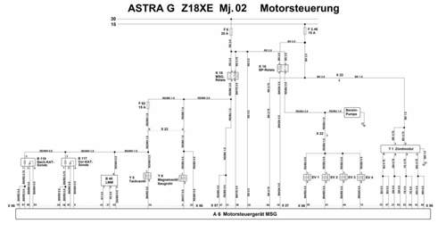

Hi Opel Freunde,
Astra G Cabrio von 2002 mit Z18XE Motor. Folgendes Problem, bei Geschwindigkeit unter 15 km/h oder auch beim anfahren an der Ampel geht der Motor aus lässt sich nicht mehr starten die MKL blinkt kurz sehr schnell Schraubenschlüssel ist auch an kein Starten möglich. Das Steuergerät ist in diesem Moment nicht auslesbar als wäre es garnicht da. So entweder warten 5-10min. oder kurz Batterie abklemmen danach springt er wieder an als wäre nichts gewesen auch kein Fehlercode im Steuergerät. Bereits erneuert NW Sensor/ Zündspule/ Drosselklappe nichts war die Lösung. Warum nur bei unter 15 km/h !? Wegfahrsperre vielleicht die Lesespule eventuell aber eigentlich unlogisch weil Schlüssel ja nur 1x beim starten ausgelesen wird !? Was ist hier das Problem ? Ich habe auch schon oft hier im Netz von identischen Fehler gelesen aber nie schreibt jemand was es am Ende war 🙁

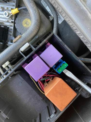

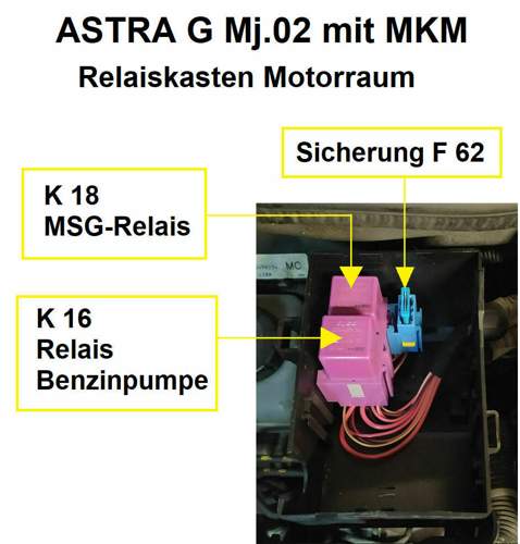

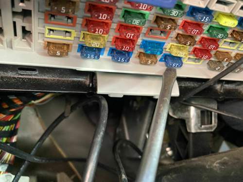

Sicherung 15 ist falsch .
Richtig ist die F 3.46 im Innenraum-Sicherungskasten.

Der Astra G hat noch keinen CANBUS und nur ne Uralt-Elektrik.

Ja Sicherung kann auch 46 gewesen sein aber dann würde er ja garnicht anspringen/fahren das wäre auszuschließen. Er geht aus sobald man von der Ampel los fahren will oder Geschwindigkeit auf unter 20 km/h drosselt oder dann auch eben beim schalten in dieser Geschwindigkeit und auch nur dann dafür ist es einfach zu oft passiert. Steuergerät ist dann offline und Motor Kontrolle flackert wie im Video oben. Ich weiß du kannst mir da nicht helfen ich brauche jemand der genau diesen Fehler schon hatte wird auch im Netz immer wieder Haargenau beschrieben nur niemand postet die Lösung weil Problem vermutlich gelöst wurde 🙁

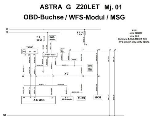

Was mir gerade einfällt zum Thema :
- Keine Kommunikation mit dem MSG möglich.
Beim ASTRA G gibt es keine direkte Leitung von der OBD-Buchse PIN 7 Kabel BRAUN/WEISS zum MSG.
Die Ringantenne/WFS-Modul ist zwischengeschaltet.
Wenn das WFS-Modul kein Signal rausgibt,gibt's auch keine Verbindung zum MSG.
Also mal Ringantenne mit Transponder und Gebraucht-MSG besorgen.
Sicherung F 2 im Motorraum erneuern.

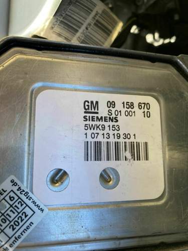

Am Astra ist das Steuergerät defekt, Ersatz mit gleicher Teilenummer besorgen ....
Ist jetzt aber auch keine riesige Neuigkeit.
Betrifft aber den TE nicht.
Falls er sich kein MJ.03 oder MJ 04 -MSG andrehen lässt.
Deshalb vorher die VIN vom Schlachtfahrzeug durchgeben lassen.
Kein MSG ohne VIN kaufen !
Haben hier schon viele falsch gemacht.
Ärger vorprogrammiert.
Reicht es nicht wenn das Steuergerät vor dem Ausbau zurück gesetzt wurde ? Um es mit meinem Fahrzeug zu verheiraten ? Klar wenn ich ein MSG kaufe dann nur mit gleicher Artikelnummer siehe Foto brauche ich um es an die WFS anzulernen meinen Sicherheitscode ? Leider kein Carpass vorhanden also Opel PSA anrufen sind ja jetzt Französisch !? Warum ist dieser Fehler des MSG nicht reparierbar was ist da defekt bin ich der Einzige der dieses Problem hat ? Ich zahle nochmal 150,- wenn es jemand reparieren kann …..
