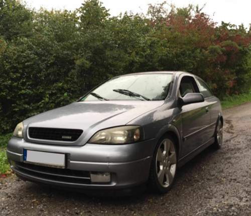

Im Anhang ein Foto vom Hu fälligen Astra
s.o.

Oh der Hersteller nennt sich anders. Es ist ein Fahrwerk des Herstellers supersport.
Foto des Astra kommt aber jetzt im Anhang.

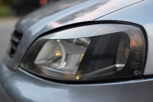

mach Dir mal lieber Sorgen um deine Scheinwerfer, so vergilbt, wie Die sind, gibt es keinen TÜV;)!
Themenstarteram 4. Juni 2016 um 19:51
Habe ich schon. Werde es mit einem aufbereitungsset versuchen. Wenn es nicht klappt, dann kommen da andere rein.

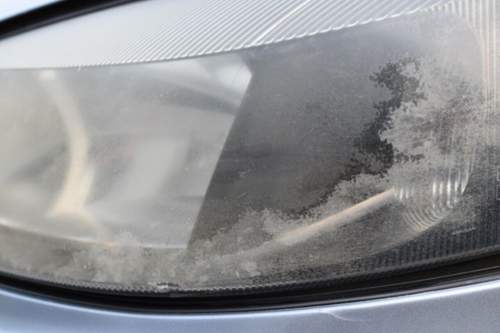

@Schraubergreenhorn schrieb am 4. Juni 2016 um 21:49:04 Uhr:
So denke das Ergebnis sollte den Prüfer zufrieden stellen.
