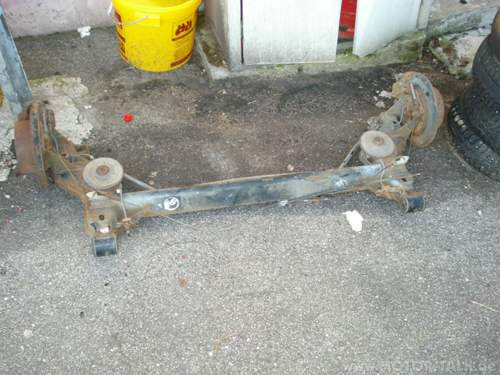

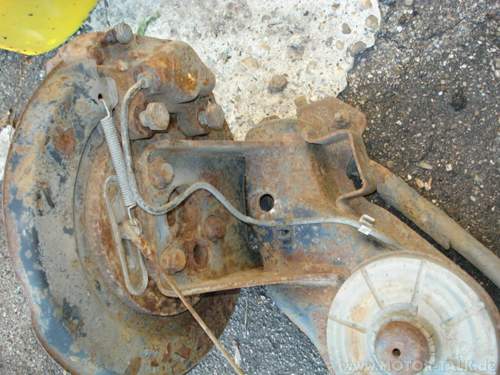

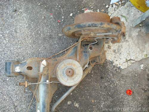

Ich hab noch ein ganz anderes Problem ( ist jetzt fast wichtiger) wollte nächste Woche die HA wechseln. Habe von nem Kumpel für nen 50iger eine angedreht bekommen. Habe aber keinen Plan ob diese passt.
Keiner kennt das Schlachtauto er meinte, es wäre ein Astra F GSI aber ich habe bei meinem Astra F geschaut, die *Hauptachse/strebe* ist um 90 Grad verdreht. Außerdem ist der Stabi außen und die halterung für die Dämpfer hat einen völlig andere Befestigung ( mache euch heute noch von der Bilder)
Erkennt vlt jemand diese HA? Wäre super.
lg,
EDIT: Es ist eine 4Loch. Von welchem Fhzg. würde ich eine 5Loch bekommen? Cali Turbo?
