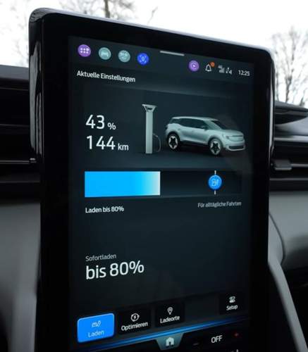

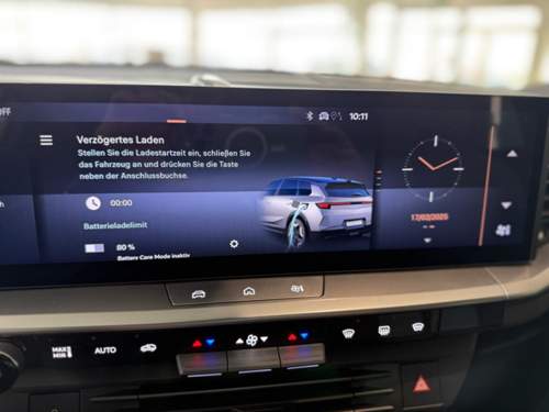

Bei vielen anderen kann man im Auto ein Ladelimit festlegen.
Fe
Selbst im GrandLand kann man es einstellen. Keine Ahnung, warum es der Astra nicht auch hat
Andere Plattform oder wie war das? Gibt es Hoffnung auf Besserung zum Facelift?
Wäre dies über ein Update nicht nachträglich möglich?
