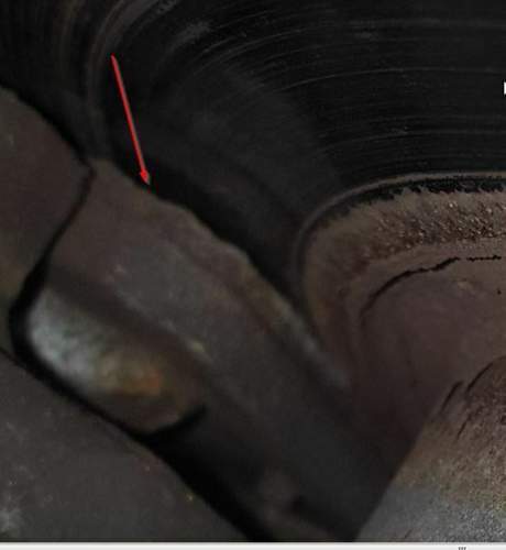

So nun waren wir gestern bei einem Autohändler der einen Astra 1.4 turbo, 140 PS, BJ 2011, rund 89.000 km gelaufen soll knapp 7000€ kosten.
Laut Service Heft war der letzte Eintrag bei 55.000 km.
Vorbesitzer angeblich 3 habe die Papiere noch nicht gesehen.
Von innen ist der Wagen in top Zustand, keine Flecken, Krazer ec. Zum Geruch kann ich nichts sagen, roch sehr stark nach Reinigungsmittel.

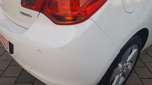

Aussen war die erste Überraschung, hinten rechts war eine ca. 30 - 40 cm lange Schramme die mit einem Lackstift ausgebessert war und die Heckschürze stand beim Radlauf ab, war nicht so bündig wie es sein sollte. Ok ist nur Optik und macht den Wagen nicht schlechter.
Was mich aber sonnst etwas stutzig macht.

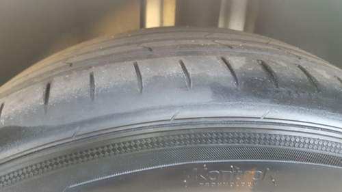

Hinten links ist der Reifen einiges mehr abgelaufen als sein Kollege auf der rechten Seite.
Die Bremsscheiben und Beläge sind an der Verschleissgrenze und wellig (siehe Bilder)
Bremsen machten Schleifgeräusche.
Bei der Probefahrt fühlte ich mich wie ein Fahranfänger, ich fand die Kupplung kommt recht spät, ist das so beim Astra, habe noch keinen Anderen gefahren.
Für 140 PS fand ich den Wagen etwas lahm.
Für den Händler sehen die Bremsen gut aus, es gibt keinen Handlungsbedarf.
Was habt Ihr für Erfahrungen wegen der Kupplung, was meint Ihr zu den Bremsen und der ungleichen Reifenabnutzung.

Bei der Bremsanlage sehe ich schon Handlungsbedarf...Beläge machens nicht mehr lange u dann sollte da doch neue Scheiben mit rein.
Wegen Reifen müsste der mal eine Achsvermessung durchführen, da ist sicher einiges im roten Bereich!

hier ein paar Bilder vom Heck.
Das war in der Verkaufsanzeige so nicht zu sehen.

Das sieht aber eher nach einem Unfallschaden aus.....
Den müsste man mal auf eine Bühne stellen...

Bremse ist ziemlich runter-müsste neu werden, Reifen waren bestimmt vorher auf der Vorderachse-bei verstellter Spur .Naja ,der Kratzer hinten muss kein Unfallschaden sein- könnte man auch als Parkrempler beschreiben. Wenn der Händler kein entgegenkommen zeigt, sucht einfach einen anderen.
Da ist wohl ein Wagen (Seitenblinker vom Bus z.B.) dran hängen geblieben und hat die hintere Stoßstange etwas aus ihrer Halterung gerissen. Sowas passiert einfach mit der Zeit irgendwann mal. Oder der Fahrer wollte da ausparken und ist an irgendeinem Zaun oder so hängengeblieben. Sehr amateurhaft mit Lackstift "repariert" leider. Da hätte man vielleicht 300€ in die Hand nehmen sollen und das ganze sähe aus wie neu.
Ansonsten würde ich aber wohl auch eher die Finger davon lassen. Die Reifen sind bald fällig, Bremsen wohl auch in einem Jahr, je nach Fahrweise. Letzter Service vor über 30.000 KM, das geht nicht. Wann war das? 2015? Da steht doch sicher ein Berg an Wartungen an. Bremsflüssigkeit, Luftfilter, Innenraumfilter, Öl, Ölfilter, Zündkerzen, weiß der Geier was noch. Da nützt einem der gepflegteste Innenraum nichts.
