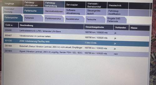

Ich habe seid längerem das Problem das mein Spurwechsel Assistent + Torwinkel nicht gehen + spurhalte Assistent zudem zeigt er mir an beim Auto starten Geschwindigkeits regelanlage ausgefallen diese funktioniert aber direkt und die Meldung geht auch direkt wieder weg.
Ab und zu zeigt er auch an fern und Abblendlicht defekt obwohl es eingeschaltet ist und funktioniert.
Ich dachte bevor ich zu bmw gehe und ein Vermögen zahle frage ich hier lieber mal nach.
Modell: BMW 320D F31 2016
Ich danke ich Vorraus schon mal
Gruß Moritz
7 Antworten
Ich merke noch an das mein Verstärker damals defekt war und ich die Batterie ab und angeklemmt habe seid dem gehen die Assistenten nicht der Rest ist nach einer Zeit dazu gekommen
Ich tippe auf eine schwache Batterie.

Ist eine neue drin und wurde auch angelernt
Dann wären Polkontakte und Massekabel als Verursacher heiße Kandidaten.
Oder ein defekter Türgriff, wenn das Auto Comfortschließung hat.
Fehlerspeicher auslesen, alles andere ist Glaskugel
Denkt ihr den Vibrationsmotor im Lenkrad hat er zerschossen beim Batterie abklemmen oder ist es nur eine Sicherung
Bild #211640795
Hat sich erledigt ich blödel habe damals die Sicherung falsch gesteckt
