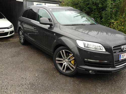

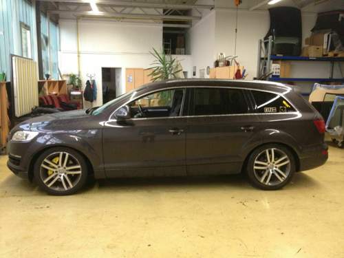

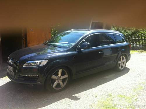

Hab meinen Jetzt mit der Koppelstange VA 5 umdrehungen, hinten 4 Umdrehungen tiefergelegt, das heißt ca 8cm tiefer wenn ich das richtig sehe... ich werd heut aber nochmal nachmessen.
Das erste bild ist vorher und das zweite nachher 😉
Vorher
Nachher

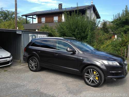

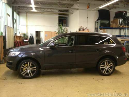

Hab noch 2 Bilder für euch.
Eins im Dynamic Mode und eins im Offroad.
Schönen Tag noch.
LG
Foto
Foto2

Das mit dem strafferen Fahrwerk ist sicher nicht nur einbildung... Aber trotzdem super zum fahren.
Mir gefällts, und ein A6 ist deutlich niedriger.
So wie auf dem Bild fahr ich nicht... das ist im Dynamic modus plus hinten abgelassen (Beladungsmodus)...
Werd aber das Fahrwerk wieder leicht höher machen weil es so, wenn man im stand auf Dynamic geht, immer auf die höchste stufe fährt... das tut es nicht wenn er ca. 2 cm höher liegt.

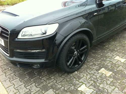

Ist jedem sein geschmack. Ich finds super so. Spurplatten noch rein und dann ist gut... im sommer natürlich noch die größeren Felgen 🙂
Ich finde es auch gut, genauso wie das Bild von Michara (auch wenn es nur vorübergehend war). 🙂
Viel unterschied ist nicht... vielleicht 1,5cm... möglicherweise 2cm.
Mit felgen und spurplatten schauts sicher fett aus.

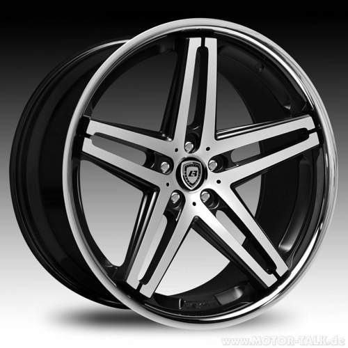

Lexani

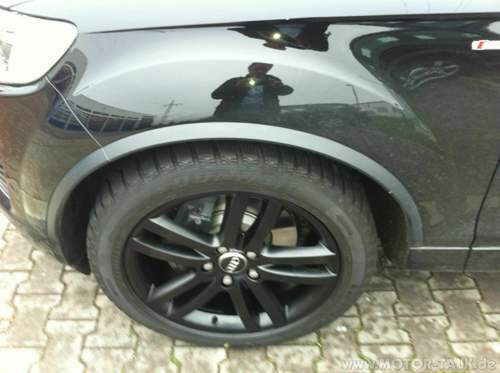

Spurverbreiterungen und dann am besten noch die Felgen von Michara würde mir persönlich schon ausreichen. Zu groß müssen für mich die Felgen optisch gar nicht sein aber dafür gut im Radhaus stehen.
Was passt bei einem Q7 so an Spurverbreiterungen drunter, ohne das es Probleme irgendeiner Art gibt, wenn man die Standard 20 Zoll Felgen hat?
Grüße,
quattrofever
Hab grad gemossen und verwende die 20" Felgen jetzt im Winter mit HA 40mm und VA 35mm Spurplatten... das geht sich aus...
