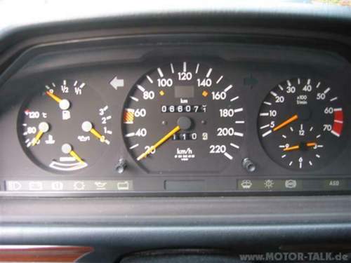

hy habe eine e190 2.3 bj 92 hat der auch schon asd oder nicht habe bei einen kolgen hier gesehen das er das hat aber meiner hat 100 kw und nicht so wie seiner 97 kw also die frage hat er dies oder nicht
16 Antworten
Ich nehme mal an das du es nicht hast, denn dann wäre dir der Schriftzug "ASD" neben der ABS-Leuchte aufgefallen. Zudem hättest du im Tacho ein kleines "!" im Dreieck im Tacho :-)
Was für ein ! in welchem Dreieck?
Das hat unserer auch ned:
http://img107.imageshack.us/img107/8499/dsc02885.jpg

Das ist auf jeden Fall nicht original. Entweder ist der Tacho getauscht worden, oder er hat gar kein ASD.
Das Dreieck im Tacho fehlt. Das Bild unten stammt aus einem W123, im 190er ist es aber genau so.

Der hat kein ASD. Das war bis zuletzt Sonderausstattung.
@Suppi1
Du hast kein ASD, dafür aber ABS und einen Airbag 🙂
@KGR84
Das ist mir schon aufgefallen, als ich deine Bilder im anderen Thread sah, doch ich dachte, dass es am Licht lag, dass man das Dreieck nicht sieht!
@ thensch
Kann ich jetzt zwar nicht dementieren, da ich die Vorgeschichte von dem Wagen nicht kenne, aber ich kanns mir nicht vorstellen.
Aber wenn jemand die Möglichkeit hat, zu kontrollieren, aus welchem Modell der Tacho stammen soll, bitte, die Teilenummer sieht man eh am Bild.

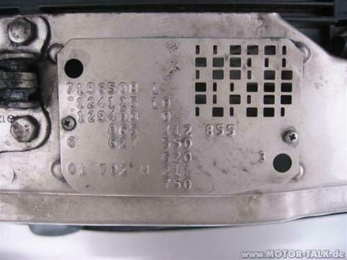

Die TeileNr bringt nichts. Das ist halt die von einem Tacho ohne ASD. Auf der Rückseite müßte ein Stempel mit Monat und Jahr sein. Da kann man dann schon mal abschätzen, ob es zum Fzg passt.
ASD hat Ccde 211 und müßte im Schild unter der Motorhaube vorne eingeschlagen sein.
Asd
Also das FZ hatte definitiv dieses ASD. Daher gehe ich auch davon aus, dass der Tacho original ist.
Der Vorbesitzer war ein alter Mann und ist nur zu Mercedes gefahren, da wird wohl kaum was Falsches eingebaut.
Wird eventuell Baujahrabhängig ein anderer verbaut worden sein.
Na gut, wenn du sicher bist, daß das Fzg ASD hat ist der Tacho definitiv getauscht.
