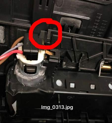

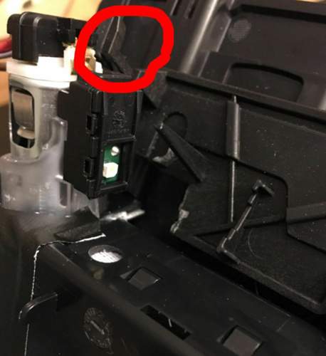

Hi, ja musste auch im Tunnel noch ein wenig Platz schaffen, weil genau dort wo ich mit dem 12v Anschluss raus kam, eine von zwei Nasen sitzt die dafür da sind, dass am Ende wieder alles richtig sitzt. Hätte ich den Punkt vielleicht woanders gewählt, weiß ich nicht ob ich das alles nicht hätte machen müssen. An sich ist da hinten nämlich recht viel Platz. Wieviel Platz der USB Anschluss nach hinten hin braucht, kann ich leider nicht sagen, da ich noch nie einen gesehen habe. Die 12 V Steckdose ist nach hinten
relativ "lang" schließlich muss man noch den Stecker reinstecken können
Puh, heute habe ich mal kurz die originale Ablage gegen meine Bastellösung tauschen wollen.
Da ist echt kaum Platz hinter/unter der Ablage. Ich hatte den USB Anschluß so schön nach hinten verlegt, aber dann war eine Motage des Faches nicht mehr möglich....Für heute habe ich es drangegeben, ich mache in der nächsten Woche einen neuen Versuch....im Notfall muss der USB Adapter irgendwo (wo muss ich noch herausfinden) verschwinden und es wird ein längeres USB Kabel verwendet....
