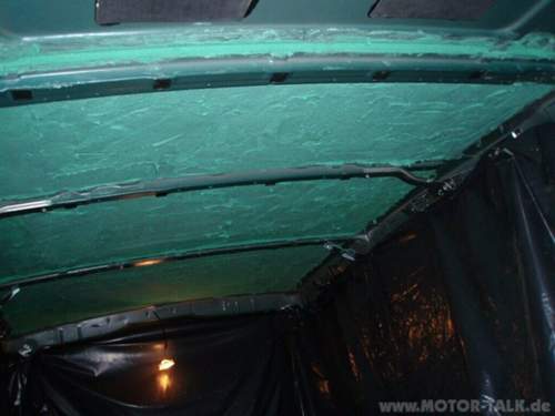

also hab vorne rechts und links in der türe jeweil einen lautsprecher und einen hochtöner, der sub befindet sich hinten in einer 72-74liter großen kiste ( stand so auf der verpackung)
perfekt gedämmt ist der mit sicherheit nicht!!!
da ich wirklich nicht so viel ahnung davon habe möchte ich iwi komponenten die schön zusammen arbeiten, ohne das ich da noch selber was versauen kann. leider habe ich hier keinen car-hifi-shop in der nähe..
so wie es der eine schwarze bulli gemacht hat ists echt top, doch glaube ich gehen die fenster nicht mehr auf. (dreiecksfenster)
Strom bekomme ich von der normalen batt. habe keine zusätzliche verbaut.

das ist nicht irgendeine kiste, sondern habe ich das ausgerechnet wie groß die sein soll.
Dämmung wird nicht perfekt sein, aber spielt die denn wirklich eine so große rolle, dass sich der bass so stark verbessert?

MXB-124 319 42 498 280 3,6 28 3,58 0,38 0,35 72 88 1,6 64 600 135 284 BR, BP, G 24,0 57 17,0 57 12,8 60
habs mal kopiert..
also die batterie hat 55 Ah
hab das auf einer internetseite gerechnet bekommen, mit sonem programm da musste man das nur eingeben und hat dann die maße genannt bekommen.
die ist geschlossen
mfg
Naja, dass der Bass nicht klingt, ist klar - "Vas" ist nicht die erforderliche Gehäusegröße!
Richtig wäre 45 Liter Bassreflex mit einem Rohr, 10cm Durchmesser, 20cm lang...so, wie es auch auf der zweiten Seite des Datenblatts steht!
P.S.: geschlossen würden 24 Liter reichen - Deine Kiste ist also dreimal so groß, wie nötig.
