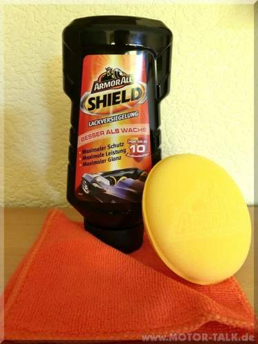

Hier mal ein kurzer Anwendungsbericht. Ich betone explizit das dies kein Testbericht ist, da Erkenntnisse zur Standzeit noch fehlen. Ich behalte das noch solange wie möglich im Auge. Demnächst ist die Winterversiegelung geplant, ich weiß noch nicht ob ich die Tür als Testfläche von der Aufbereitung ausnehme. Das mache ich davon abhängig, wie es zu dem Zeitpunkt aussieht.
Ich vergleiche es hier gegen das Collinite 476 und das Zymöl Carbon. Ich weise ich mal darauf hin, das mein Lack sich die Macke angewöhnt hat, viele Lackschutzprodukte abzustoßen. Darum frag ich mich selbst, ob der Test auf meinem Lack sinnvoll ist. Wer mehr darüber erfahren will, kann hier mal nachlesen.
Die Lackvorbereitung bestand aus einer Wäsche. Danach stand das Auto einen Tag auf der Straße. Das Wetter war sonnig und warm, darum bin ich in ein Parkhaus gefahren. Armor All schreibt zwar, dass der Auftrag auch in der Sonne möglich ist, aber ein kühler Lack ist als bessere Bedingung vermerkt. Den Staub habe ich mit einem Mikrofasertuch und dem Stjärnagloss Silke Detailer abgewischt. Um alte Wachsreste sicher zu entfernen folgte ein Durchgang Prima Amigo für die ganze Fahrzeugseite. Da ich nicht weiß ob sich das Armor All mit dem Amigo verträgt wurde die Shield-Fläche mit Silikonentferner abgewischt, so dass ganz sicher nur der blanke Lack als Untergrund vorhanden war.
Vor der Anwendung soll das Shield geschüttelt werden. Dann soll man eine Verschlusskappe vom Shield mit dem beiliegendem Auftragspad auf einen halben Quadratmeter auftragen und mit dem beiliegenden Mikrofasertuch ohne Trockenzeit abwischen. Hierzu folgende Anmerkungen: Das Auftragspad ist Standardqualität und hat auf der einen Seite eine Prägung. Mir sind Pads ohne Logo lieber, dann kann man beide Seiten nutzen, ohne dass sich Produktüberschüsse in den Vertiefungen sammeln. Das Mikrofasertuch hab ich NICHT benutzt. Das Tuch ist extrem dünn, der Rand ist mir nicht weich genug und ich frage mich wie Armor All sich das vorstellt, damit das Shield von einem kompletten Auto abzutragen🙄 Dann können sie es gleich weglassen.
Ich nehme an das "3. Geben Sie eine Verschlusskappe des Produkts auf den beigefügten Schwamm" ein Übersetzungsfehler ist. Denn die Kappe ist sehr groß und würde ungern ca. 20 ml auf einem halben Quadratmeter verteilen. Die Dosierung ist OK. Die Flasche hat eine Membran, drückt man drauf, muss man aufpassen, dass nicht gleich ein großer Schwall davon austritt. Aus Erfahrung wird man klug, also diesmal Vorsicht walten lassen und eine passable Menge aufs Pad gebracht. Das Pad wurde erstmal gefaltet, um den Batzen im Pad zu verteilen.
Bedingt durch den völlig nackten und somit stumpfen Untergrund war der Auftrag nicht so einfach wie bei Wachsen, die man meist auf von Pre Cleanern geglättete Untergründe aufträgt. Hier bremste das Auftragspad also auf dem Lack. Der Auftrag vom Shield ist auf dem Lack ziemlich transparent. Um den Auftrag zu sehen ist das richtige Licht von Vorteil, ober man merkt sich sehr gut, wo man schon war... Den bremsenden Auftrag laste ich nicht dem Shield an, sondern bezieht sich auf viele Versiegelungen zu denen es keine explizit empfohlenen Pre Cleaner gibt. Für solche Produkte entfette ich den Untergrund immer sehr gründlich.
Der Wachsauftrag war entsprechend einfach. Auf dem durch das Amigo geglätteten Untergrund ließ sich das Wachs spielen einfach verteilen.
Zum Abtrag des Shield nahm ich ein hochwertiges Zaino-Tuch, genauso wie für den Abtrag der Wachse. Alle Produkte ließen sich etwa gleich leicht abwischen. Das Shield gleich nach dem Auftrag, die beiden anderen Wachse nach ~5min Ablüftzeit.
In der Optik gibt es keinerlei mit bloßem Auge sichtbaren Unterschiede. In der Glätte liegen die beiden Wachse deutlich vorne. Das Shield ist nicht besonders stumpf, aber auch nicht glatt. Wer sein Auto gerne streichelt wird also vom Shield enttäuscht sein. ansonstens kann es einem vermutlich egal sein😉

Ist das erste Bild Absicht? Oder Zufall ?
Dachte erst, Du hast meines genommen (nicht, dass das ein Problem gewesen wäre)
-1-teaser
sorry, doppelpost
Was meinen😕
Edit: Achso, dachte eben du hast mein Bild nochmal angehängt😛
@Celsi,Mr.Moe
Die Bilder sehen sich echt zum verwechseln ähnlich....
Gebt es doch zu, ihr beiden habt eine Pflegekommune gegründet😁😁😁😁
War aber ein schöner und sehr detalierter Bericht von Dr. Moe.
Daumen hoch!🙂
