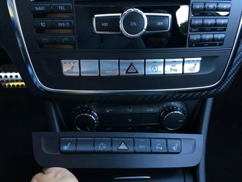

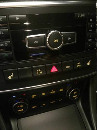

Hey, habe gesehen das bei der neuen A-Klasse die Schalter für Sitzheizung,Start-Stop usw. jetzt in Metaloptik sind kennt jemand die Teilenummer? Oder hat sie schon jemand verbaut?

Soweit ich weiß, lassen sich die Schalter einzeln nicht ersetzen, sondern die Schalterleiste vom oberen Bedienfeld nur als gesamte Einheit. Die Teilenummer hängt von der jeweiligen Fahrzeugausstattung ab und variiert dementsprechend.

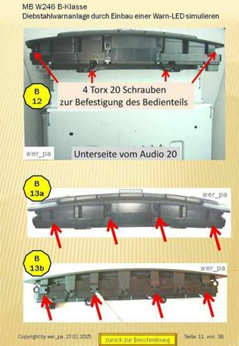

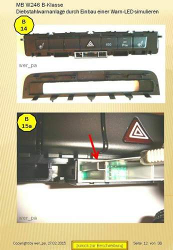

Die Schalterleiste unterhalb des COMAND/Audio nennt sich UBF (
U
nteres-
B
edien-
F
eld) und wird über einen LIN-Datenbus angesteuert. Somit kann nur ein 1:1 Austausch (UBF mit identischen Schalter-Tasterfunktionen) ohne zusätzlichen Aufwand durchgeführt werden. Nach dem Ausbau des COMAND/Audio 20, kann das UBF nach entfernen von vier Schrauben vom COMAND/Audio 20 abgenommen werden. (Siehe Bilder)

Hab sie jetzt bestellt, Teilenummer ist A24690581022A17, Kosten der Leiste 155€. Jetzt nur noch eine Frage wie ich das Audio 20 Raus bekomm, brauche ich solche hacken damit ich es rausziehen kann oder geht das einfach so? Werde natürlich berichten falls es klappt!

Klar! Hab sie gestern auch eingebaut, war wirklich sehr einfach, rechte und linke Lüftungsdüse ausbauen, 2 Schrauben lösen damit das Audi 20/ Command Online raus gehd und dan kann man auch schon die leiste ab machen! Wer mehr Details braucht einfach fragen! Anbei das Foto! 😉

Ja es wertet den Innenraum echt extrem auf, auch knarzt die leiste nicht so wie die alte! Teilenummer für die leiste ist A24690581022A17! Habe mich beim ausbau der Lüftungsdüsen an dieses Video ( https://youtu.be/XA_YjwcGEdw ) gehalten, gingen zwar etwas schwer raus aber es ist zu schaffen!
