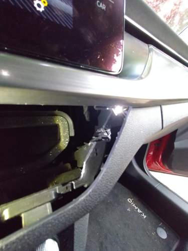

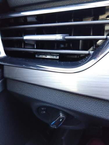

Hat schon Jemand mal die Luftausströmer im Armaturenbrett mittig und außen ausgebaut? Oder ausbauen müssen?
Frage nur weil bei mir die Schieberegler nicht funktionieren weil die Konstruktion dahinter sich gelöst oder abgefallen sind, ärgerlich hab das Fahrzeug erst seid drei Wochen. ( Gebrauchtfahrzug mit sehr wenig KM)
Bilder folgen. Grobe Schätzung für Reparatur ca. 400€ da eventuell es die Gebrauchtwagen Garantie nicht übernimmt. Mittiges Neuteil Veranschlagt mit 180€ Seitenteil mit mit 130€.
für Tipps wie immer bin ich Dankbar.. vg 😉
12 Antworten
Die Teile sind nur gesteckt. Zur Demontage ist ein hacken nötig. Die äußeren werden inkl. Designblende rausgeclipst.
Anbei Fotos was defekt ist..
Mittig Lüftungsdüse
Loses Teil

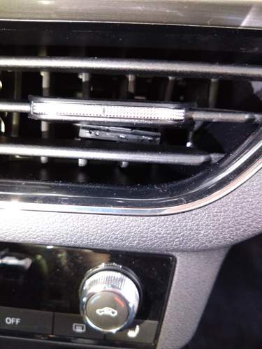

nein, ist mir nur aufgefallen weil ich die Düse schließen wollte damit es zum Beifahrer nicht zieht mit der Klima. Habe mich gewundert warum doch noch Luft ausströmte. Beim genauen betrachten viel mir auf das dieses teil nicht mehr befestigt war. selbiges ist auf der Fahrer Seite Links. Deshalb der Gedanke es auszubauen und vlll selber zu Reparieren weil ich keine Lust habe so viel Geld zu Bezahlen. Ärgert mich ein wenig das es bei der Fahrzeug Übergabe keiner bemerkt hat, Wie auch? Achtet ja keiner darauf wenn der schiebe Regler funktioniert, nur das Mitnehmer Stück dahinter nicht eingerastet ist.
Fahrerseite, schlecht zu erkennen das kleine Teil was über den Strich liegt was eigentlich an den Schieberegler Hinten dran gehört.
-Perfekt wäre natürlich wenn ich nur den Schieberegler abbekommen würde, da wäre es einfacher das Abgefallene Stück Hinten anzukleben..

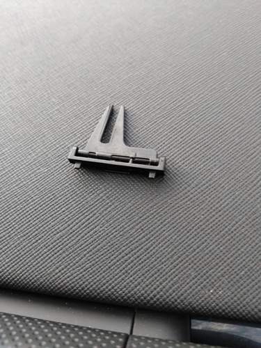

Abgefallenes Teil
Loses Teil

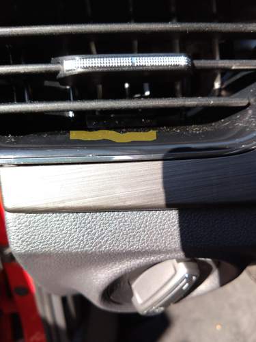

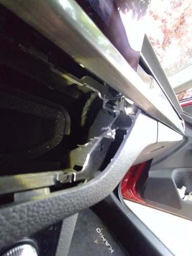

Soo, hab die Teile repariert nachdem ich sie mir ausbauen lassen habe. War ne echte fummelei aber es funktioniert wieder. Würde gerne die mittigen auch wieder einbauen, nur da sehe ich eine LED für die Ambiente Beleuchtung und weiß nicht genau wo sie hingehört. Macht es die Werkstatt wieder habe ich nicht ganz das Vertrauen dass die wissen wo sie hingehört..
LED Ambiente Beleuchtung
LED
Mittige Lüftung
Vielleicht mal ein besseres machen...Die Ambientebeleuchtung hat am Anschluss kein eigenes Leuchtmittel und schon garnicht am Mittelausströmer.

Hier wird übrigens nichts angeschlossen, einfach den Luftauslass reinstecken, fertig.

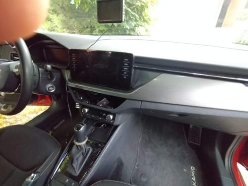

Dazu müsste eigentlich das Display und auch die lange Blende entfernt werden, ist dem so?
@KamiqBoy schrieb am 1. August 2025 um 16:56:15 Uhr:
Keine Ahnung, war beim ausbauen nicht dabei , werde es auf alle Fälle von der Werkstatt wieder einbauen lassen. Ist halt nur komisch das die Ambiente Beleuchtung Beifahrer Seite nicht leuchtet. Das ist ja nur ein LED ich sag mal Schlauch ganz schmal unter der Blende..
Fahrer Seite links habe ich ohne Probleme rein bekommen..
Ah Ok, dann sollen die das gerne Prüfen. Aber nur reinstecken wie auf der Fahrerseite wird hier ganz sicher nicht funktionieren.
soo, Lüftungsdüsen sind alle wieder an Bord, die hatte ich ja mit ausbauen lassen weil ich eh hin Musste wegen meiner Verkehrszeichenerkennung, weil diese nicht mehr Ging. Problem war, Batterie musste erneuert werden, Nachdem jetzt wieder alles Okay ist, kam eine kleiner Nebeneffekt was ich oder wohl Keiner wusste, Ich habe eine Alarmanlage😄 Heute beim abkärchern, Auto war Verschlossen ging die Alarmanlage an. War total erschrocken, warum auch immer sie sich eingeschaltet hat..
