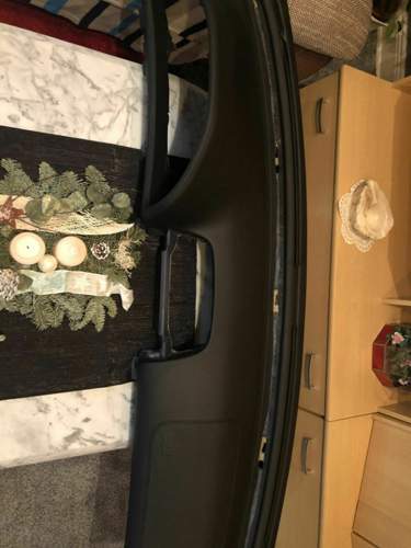

Hallo Leute !
Ich suche eine aus und ein Bau Anleitung für das ober Armaturenbrett ,
von meinem CLK 320 !
Habe mir ein Oberteil in Leder beziehen lassen ,
nun muss ich nur noch das Teil Tauschen !
Kann aber keine Anleitung finden ,vielleicht kann mir einer helfen ?
Was ich alles los machen muss um das ganze wieder heile eingebaut bekomme ?
MfG Oliver

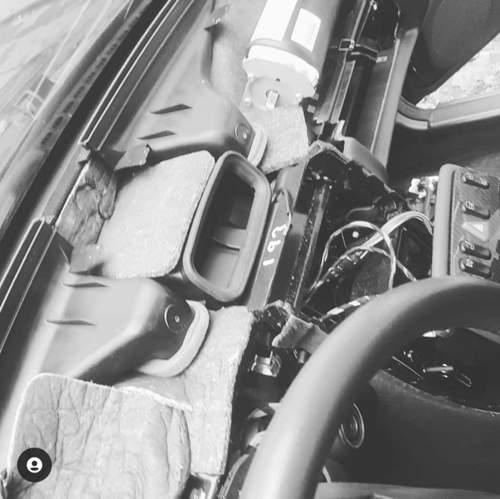

Das is relativ einfach.
Oben an der Frontscheibe haste jeweils links und rechts ne Kappe darunter eine Schraube. Ansonsten ist das Teil 2 geteilt wenn ich ich es nicht richtig in Erinnerung habe. Das hast Verkleidung Lenkrad ab und dann sind verhielt bis zum Handschufach ein paar Schrauben. Es ist bei mir lange her deswegen kann ich es nicht mehr genau sagen, aber es war einfach. Klimabedienteil muss auch raus inkl des Rahmen.
Screenshot-20201213-181535-instagram
Für den Rahmen gibt es da wo der Capholder ist eine kappe und darunter gibt es 2 Schrauben. Diese lösen um den schwarzen Rahmen lösen zu können. Hoffe Ich konnte ein bisschen Helfen.

Das beschreibt die Zierleiste und nicht das Cockpit und die leiste kann drinnen bleiben...Die Beschreibung stimmt nicht ganz. Wie auf meinem Bild zusehen ist ,blieb das Lenkrad drinnen ..nur der Tacho muss raus und die untere Verkleidung kann bis auf das U-Förmige Stück direkt unter dem Lenkrad, was mit einer schraube befestigt ist bleiben.
Der Lichtschalter etc kann glaube ich bleiben, da man auch so an die Schrauben kommt. Verkleidung an den A-Säulen muss auch raus.

Nein alles gut. Das war gut gemeint von dir und vileicht ist das der Offizielle
Weg. Ich habe es eben hinbekommen ohne die untere Verkleidung. Am besten man schaut sich das einfach mal an, es ist quasi selbst erklärend.. da man die Schrauben gut sieht.
MfG
Hier ein Bild
von meinem Armaturenbrett !
MfG

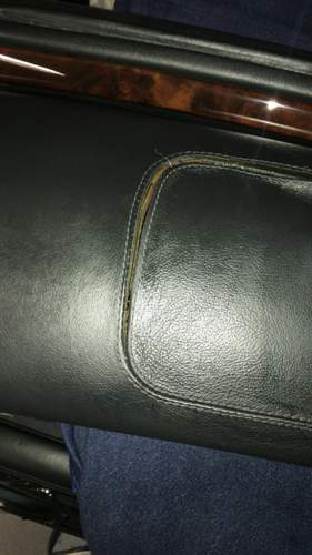

Darf ich fragen, was du für das Beziehen mit Leder bezahlt hast? Problem bei mir ist, dass mein Sattler jetzt doch anscheinend festgestellt hat, dass er mein Designo Armaturenbrett mit aufgerissener Ledernaht (nein, nicht durch ein Auslösen) am Airbag nicht beziehen darf.
Ich verstehe seine Argumentation, dass der Airbag ein sicherheitsrelevantes Bauteil sei ....bla bla bla...🙄 Aber, Sattler ist Sattler, bzw. sollte das zumindest so sein, und wird die Naht des Airbagcovers aus einem beim Unfall reißenden Faden genäht, müsste es ja keine Probleme geben. Mit der Sache (Sattler) habe ich zumindest jetzt abgehakt und bin auf der Suche nach einem neuen - nur schwanken die Preise wirklich extrem.

Ich hatte auch diesen Riss. Das ist wohl eine bekannte Stelle. Resultiert aber vermutlich durch Sonneneinstrahlung. Ich bin kein Profi aber, ich denke ein neues Armaturenbrett wäre an dieser Stelle vielleicht besser.

Stand gerade vor einem ähnlichen Problem, wollte den Airbag am Lenkrad beziehen lassen (analog zum Original). Es gibt nur wenige Sattler die das machen, kurz - nach langen Recherchen habe ich einen gefunden. Auf Anfrage gebe ich gerne die Kontaktdaten heraus.
Es bleibt aber trotzdem ein Risiko, da es streng genommen keine Sicherheit gibt, dass es "rechtlich" einwandfrei ist. Das muss jeder bedenken...
Wenn ich mir das Bild so ansehe, dann hätte ich bei dieser Arbeit auch etwas Zweifel. Gerade der "SRS Airbag" Schriftzug ist durch das Beziehen nur noch schlecht lesbar. Einem TÜV Prüfer oder auch Ordnungshüter mit etwas Sachverstand könnte das auffallen. Und dann ist der Schluss, nicht original und somit im schlimmsten Fall BE erloschen.

Bzgl. des SRS Schriftzuges kann ich soviel sagen, dass bei meinem originalen Designo Armaturenbrett der Schriftzug sogar komplett entfernt wurde 😁 Da hat nie einer was gesagt.

Naja, ein neues Designo Armaturenbrett für den CLK? Ich vermute, dass es das gar nicht mehr zu kaufen gibt. Du redest vermutlich von den originalen Kunststoff-Armaturenbrettern oder?
