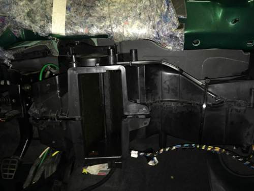

sorry das ich zwischenfunke. Selbes Problem. Armaturenbrett ist schon ausgebaut, leider können wir den Behälter nicht öffnen wo der Wärmetauscher sich befinden soll. Weiss jemand wie man das öffnen kann?

Moin,
Du brauchst den schwarzen "Behälter" auf dem Foto - das sogen. Luftverteilergehäuse - nicht zu öffnen, sondern es muss von der Spritzwand gelöst werden, damit der Wärmetauscher nach dem Lösen von zwei Schrauben nach oben rausgezogen werden kann. Dazu müssen vom Motorraum aus drei Muttern gelöst werden. Die Kühlmittelschläuche im Motorraum hast Du ja wohl schon vom Wärmetauscher gelöst und anschließend mit Druckluft das restliche Kühlmittel aus dem Wärmetauscher geblasen. Sonst landet evtl. die "Brühe" beim Ausbau im Innenraum.
Beim Einbau auf die richtige Lage der Dichtung zwischen Wärmetauscher und Spritzwand achten. Sie hat ein Einstellzeichen, das dem Einstellzeichen auf der Grundplatte gegenüber stehen soll.
Viel Erfolg !

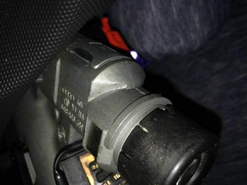

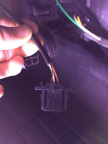

Wärmetauscher soweit gewechselt, leider bleibt beim einbau ein kabel "übrig". Wir können einfach nicht das gegenstück finden.
Es kommt vom Schlosszylinder aber finde das gegenstück nicht.
Foto 1 & 2
Slot1
Slot-kabel2
@lombard84 schrieb am 26. September 2015 um 17:32:36 Uhr:
Foto 1 & 2
Scheint das Kabel von der Ringantenne zu sein, das geht in ein kleines Steuergerät in der Nähe.
Siehe E*ay
GreetS Rob
Ja genau. Das ist das Kabel von der Lesespule am Zündschloss zum Steuergerät für die Wegfahrsperre.
Siehe Teil 8 auf folgender Seite:
http://www.partscats.info/.../?...
Ohne Verbindung dürfte der Wagen nicht starten.
