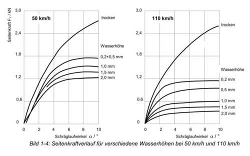

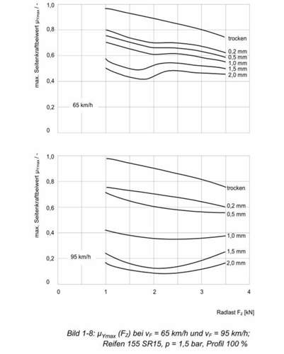

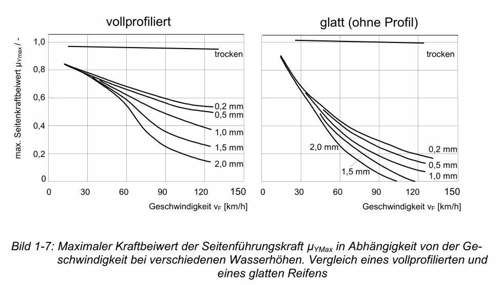

Für mich ist die Geschwindigkeit und das Gewicht das Entscheidende. Selbstverständlich setzt Aquaplaning mit guten Reifen und intakter Technik etwas später ein, aber verhindern kann man es nur! durch Geschwindigkeitsanpassung.

Hier mal ein paar Exemplarische Einflüsse aus einem Skript.
Bild #209835127
Bild #209835128
Bild #209835129

Solchen Aussagen halte ich schon für ziemlich gefährlich. Manch einer glaubt, mit neuen Reifen und Dämpfern mit Vollgas durch den Regen zu heizen zu können. In die Definition von Aquaplaning sind auschließlich die Fahrzeuggeschwindigkeit, die Reifenbreite und die Gewichtskraft pro Reifen entscheidend. Alles andere ist wohl eher eine Glaubensfrage.
