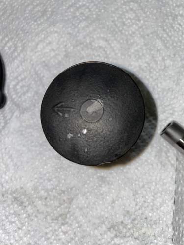

Ich habe ein riesen problem mit meiner Aprilia Sr50 LC TYP VERSION: RL. Wollte losfahren ist mir dann beim leichten Gas geben abgesoffen seit dem läuft sie nicht mehr. Ich habe den vergaser gereinigte Zündkerze mal entnommen und angeschaut, etwas schwarz war sie hab sie dann mit einem Lappen getrocknet & gesäubert leicht Rehbraun war sie, anschließend habe ich sie nach einem Funken getestet ebenfalls da. Wieder alles eingebaut neuer Malossi Luftfilter, benzinschlauch, unterdruckschlauch erneuert immernoch kein Lebenszeichen. Hab schon gedacht die benzinpumpe wäre im Eimer hab den Unterdruck geprüft der ist auch da :/ Ich hab die Seele aus dem Roller gekickt, und mit dem e Stater orgelt er nur vor sich hin und frisst mir die Energie aus der Batterie. Weiß echt nicht mehr weiter :/
INFO: Schwimmernadelfehlt aber wurde nachbestellt bin komischerweise auch ohne Nadel gefahren hab das erst festgestellt als ich den Vergasee gereinigt habe. Habe den Schwimmer manuell gefühlt nähmlich am unterdruckschlauch genuckelt dennoch springt sie net an 🙁
Ps der Vorbesitzer hat ein neuen Zylinder Kit verbaut & Kühlflüssigkeit dazu gegeben, denke eher nicht dass es dann am Zylinder liegt.

Pfeil sollte eigentlich Richtung Auslass zeigen, zumindest kenne ich das so seit dem ich schraube, und das sind inzwischen Ca. 30 Jahre...
Und wenn du jetzt das Kölbchen drehst, mach neue Dichtungen rein (Zylinderfuß, Kopf, Vergaserflansch und was de noch so auseinderbauen musst), sonst hast gleich die nächsten Fehlerquellen...

Oder zurück geben. Der kann beim Verkäufer schon nicht richtig gelaufen haben. Der Kolben verdreht sich ja nicht von alleine.

Habe letzte Woche so einen „Citomerx“ Billig-Internetz-Dreck-Zylinderkit, für einen Suzukiroller bestellt.
Da war ein Zylinderkopf dabei, welcher in Form und Dimension - nix mit dem Original - zu tun hat.
Macht nix, dachte ich mir - nehm ich halt den Alten her (dem fehlt ja nix).
Beim Zylinder selber - wir wissen es ja - muss erst mal der Schaber ran zum entgraten.
Das Beste war der neue Kolben.
Pfeilrichtung zum Auslass.
Ok, dachte ich - aber warum sind die Ringstösse dann im Auslassschlitz ?
Hätte ich den Kolben mit Pfeilrichtung zum Auslass eingebaut, wären die Ringstösse bei der ersten Umdrehung in den Auslassschlitz eingefedert und es hätte „knack“ gemacht.
Also Kolben umgedreht (Stöße links und rechts am Einlassschlitz vorbei).
Jetzt Pfeil zum Einlass.
Motor läuft.
Daher ist es nicht unbedingt gesagt, das dein Kolben falschrum drin ist. Vielleicht hat der aufmerksame Bastler, dasselbe erkannt wie ich.
Eine Klärung bringt nur die Demontage des Zylinders um zu sehen wo die Ringstösse sind.
Könntest aber auch lediglich in den Auspuffschlitz kucken. Ist der Kolben wirklich falsch rum drin, siehst du ja die Ringstösse übers Auslass huschen (falls überhaupt noch vorhanden).

Da war der Chinamann an der Stanze für den Pfeil nicht ganz bei der Sache.

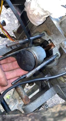

So der Vorbesitzer hat ein Riesen Haufen scheiße gebaut dennoch habe ich denke ich mal Glück im Unglück ihr könnt es euch mal selbst ansehen
Zylinder ausgebaut:
Festgestellt dass der Kolben sich ein Stück weggefressen hat das Problem war einfach der Kolben war falsch herum eingebaut (Vorbesitzer)
Ringe sind verklemmt und auch teilweise mitgenommen Bolzenclip war bereits gelöst und lag halb in der Kurbelwelle Glück in Unglück
Zylinder hat eine minimale Riefe ist aber mit dem Finger nicht zu spühren ich denke mal es reicht aus ein neuen Kolben inkl Ringe zu bestellten was denkt ihr ?
Edit: Zylinderkopf ebenfalls ersetzen?

Muss mich ergänzen die riefe bzw. der Kratzer ist doch spührbar werde ein neuen Zylinderkit bestellen
Bild 6 & 7, den Stutzen, der mit dem orangenen Kitt abgedichtet ist, würde ich auch neu machen. Mindestens die Dichtung. Was für ein Pfusch.
Im Kopf sind einige Einschlägt, aber nicht so schlimm. Frage ist, wo sind die Teile hin?

Meinst du die Teile wie z.b dass Lager den Bolzen etc.? Alles noch drann geblieben zum Glück also es ist nichts im Kurbelgehäuse außer etwas Kühlmittel hab provisorisch versucht mit einem Lappen alles aufzusaugen.
Es steht fest Zylinderkit kommt neu.

Hauptsache im Kurbelgehäuse sind nicht doch irgendwo noch paar Spähne, sonst sieht dein neuer Zylinder und Kolben auch nach sehr kurzer Lebensdauer so aus.

Krass aber dass er mir ihn mit laufenden Zylinder Motor etc. in die Hand gedrückt hat und bei mir schon nach dem 2-3 Tag anfing faxxen zu machen und schlussendlich nicht mehr ansprang ich hoffe einfach nur dass der falsch herum eingebaute Kolben & der kleine Fresser die Ursache war für dass nicht anspringen ansonsten hab ich hier eine Bastelmühle :/ Das letze wäre halt wirklich dann Werkstatt aufsuchen.
