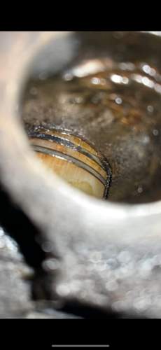

Habe den Auspuff abgebaut, um einmal den Zylinder zu sehen. Könnt ihr etwas erkennen?
Trotz Bremsenreiniger gibt er Nix von sich.

Sieht irgendwie an den Kolbenringen nach Wasser/Sprit/Ölemulsion aus.
Ist ja ein LC.
Würde den Zylinder mal runter nehmen.

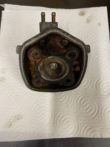

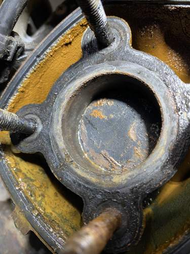

Moin, habe heute mal den Kopf abgenommen und würde mal sagen, dass es sich hier um einen Kopfdichtungsschaden handelt.
Reicht es wenn ich den Kopf komplett reinige, oder muss der neu? Zylinderkit mit Dichtungen liegt auch schon bereit. Muss ich noch was besonderes beachten?
Beste Grüße und schönen Sonntag
Wenn die Korrosionsspuren auch nach der Reinigung noch da sind, würde ich den Kopf planen, oder einen neuen nehmen.
Habt ihr einen Tipp um den Zylinder runterzubekommen? Ist an den Stehbolzen festgerostet.
Beste Grüße
mit WD-40 einsprühen und über Nacht stehen lassen. Evtl. mit Heisluftfön erwärmen, dann mit Kunststoff- oder Gummihammer vorsichtig lösen und abziehen.
Ich habe auch schon mit Bremsflüssigkeit gute Erfolge gehabt, aber dies dann gleich gut reinigen!

Bei festgerosteten Teilen hilft meist etwas Geduld und anstatt WD40 würde ich Rostlöser nehmen (https://www.motor-talk.de/.../...st-der-beste-rostloeser-t1573323.html).
Beim Löseversuchen mit dem Kunststoffhammer nur auf massive Strukturen klopfen.
Dann könntest du noch zwei Muttern auf den Stehbolzen kontern und daran vorsichtig hin und her drehen.
Durch die Torsion lösen sich die Bolzen schrittweise von oben und das Eindringen des Rostlösers wird erleichtert.
Wenn die Stehbolzen selbst stark verrostet sind, würde ich sie auch ersetzten, da Rostnarben nicht förderlich für die Dauerhaltbarkeit sind.
@raymundt hat schon den richtigen Ansatz geschrieben, Stehbolzen kontern und lösen, sogar wenn möglich ganz raus holen.
Stehbolzen sollten grundsätzlich erneuert werden,das sind Dehnschrauben die nur einmal gebraucht werden können/dürfen.
Sie arbeiten mit bei der Wechselwirkung -Warm/Kalt.
