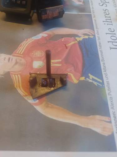

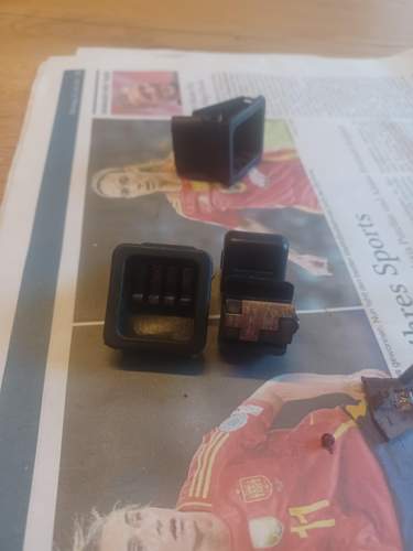

Hallo Leute, danke für eure viele Hilfe! Folgendes ist der Fall: Rechts gibt es zwei Positionen für an und aus, das passt bei mir auch. Links müsste es auch zwei geben, um vom normalen Licht zum Fernlicht umzuschalten. Das ist abgeholt nicht der Fall, nur wenn ich den Schalter in der Mitte halte, geht das Fernlicht an, und ganz oben geht das Vorderlicht aus. Eigentlich müsste ganz oben das Fernlicht ja an bleiben. Dann habe ich den Schalter mal auseinander gebaut, und folgendes ist mir aufgefallen: Den Kontakten des Schalters nach zu urteilen müsste es drei verschiedene Positionen geben, da es drei verschiedene Kupferreihen gibt, die unterschiedliche Kontakte verbinden. Der Einrastmechanismus ist aber nur für die zwei Extremen oben und unten ausgelegt. Sehe ich das richtig? Ist das einfach ein falscher Schalter oder was ist da los?

Der Schalter denke ich ist okay du hast ja auch nicht drei einrast Punkte oder

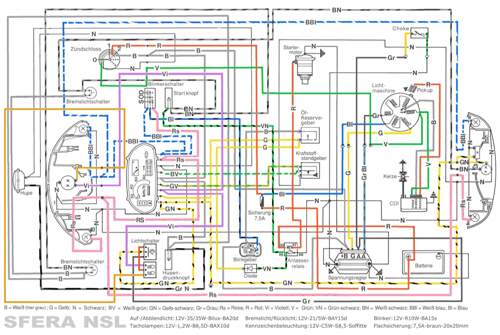

Hi Bernd,
habe das bunte „Strickmuster” angehängt, das zum Roller des TS paßt. 😉
Gruß Wolfi
Schaltplan

Dann wünsche ihm mal schönes Stricken und keine Masche fallen lassen 😅
Und man braucht kein Elektronikstudium um die Lichtschaltung zu verstehen.
Ich finde es hilft schon wenn man es lesen kann
@Rudolf45 schrieb am 24. Juli 2025 um 20:06:36 Uhr:
... Dann habe ich den Schalter mal auseinander gebaut, und folgendes ist mir aufgefallen: Den Kontakten des Schalters nach zu urteilen müsste es drei verschiedene Positionen geben, da es drei verschiedene Kupferreihen gibt, die unterschiedliche Kontakte verbinden. Der Einrastmechanismus ist aber nur für die zwei Extremen oben und unten ausgelegt. Sehe ich das richtig? Ist das einfach ein falscher Schalter oder was ist da los?
In der technischen Ausführung besitzt der Lichtschalter 4 Pins, was den meisten Hobbyschraubern auch nicht eingängig ist.
Die Zerlegung eines Schalters ist nur dann sinnvoll, wenn man die Funktionsweise des Schalters verstanden hat und dieser beim ohmschen Durchmessen eine Fehlfunktion zeigt.
Gruß Wolfi

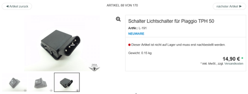

PS: Vor deiner Zerlegungsaktion war der Lichtschalter mit seinen beiden Schalterstellungen höchstwahrscheinlich noch intakt und funktionsfähig, was nach dem mechanischen Öffnen nicht mehr so sicher ist. Neuwertigen Ersatz gibt's für 14,90 € zzgl Versand (s. Anhang).
Lichtschalter

Danke für eure Hilfe. Die Funktion habe ich verstanden, und er funktioniert auch noch wie vorher, aber könnt ihr mit das erklären, wie das mit den drei Schienen funktionieren soll, es gibt ja nur zwei Einrastpunkte?
