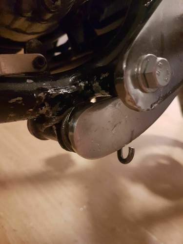

So hier die Fotos!
Auf dem ersten Bild zu sehen, der Seilzug wie er viel zu weit nach unten gebogen ist -> wie kann ich dass lösen-> bekomm ich so dass Pickerl?
Auf de zweiten Bild zu sehen , Die Verstellschraube wie ich sie Äusserst möglich angeschraubt habe !
Auf dem dritten Bild zu sehen , Die Feder welche eigentlich den Bremshebel auf Anschlag halten sollte , was sie nicht tut , wieso ?
Auf dem dritten bild zu sehen , da ist ein klienes Loch überhalt des Bremshebels, wofür ist dass `?`
Ich hab mall alles mögliche geschmiert alle reibestellen und auch den Seilzug .....jetzt geht es viel besser aber ich denke noch dass es nicht reicht!

Bild 1: Seilzug einfach anders verlegen (im Bogen nach oben z.B.) oder kürzen.
" 2: Check ich noch nicht richtig (Löcher im Nabendeckel können als Sichtkontrolle für Bremsbelagstärke dienen)
" 3: Weil die Anschlagschraube für den Fuss Bremshebel fehlt.
" 4: Siehe unter 3. Anschlagschraube fehlt
Bremsbacken und Federn glaube ich Dir leider nicht daß Du nachgeschaut hast. Sorry.
Anders gesagt: Warum hast da nicht auch Fotos davon?
Mach doch neue Beläge rein, dann steht die Einstellschraube für den Bremszug auch nicht soweit draussen auf den letzten Gewindegängen.
Pickerlfragen kann ich nicht beantworten, in Deutschland brauchen die gedrosselten 50er keines.
So wie es aussieht musst du die Feder eine Umdrehung vorspannen
Ja, hab ich mir später auch gedacht.
Oder die ist falsch montiert oder gar nicht die Originale Feder.

Der Hebel kommt mittlerweile wieder zurück aber nicht sehr stark gespannt- weil keine gute Federung mehr gegeben ist!
Kann ich dass jetzt so lassen mit der Verstellschraube ?
Wenn ich die Bremse Betätige dann steht der Chopper auch und bewegt sich keinen Mucks mehr !
Daher denke ich dass die Bremsen Funktionieren !
Wenn ich den Heben auslasse geht er gemütlich in Ausgagsstellung und sie rollt wieder!
Ob jetzt die Backen Schleifen kann ich jedoch nicht sagen aber ein Hebelweg von 1-2cm ist gegeben!
