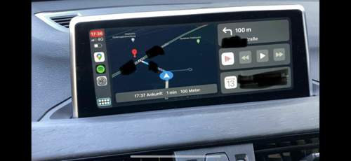

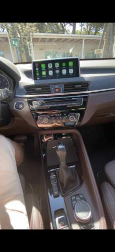

Ich bin mit meiner Nachrüstlösung von ewaying mittlerweile ganz zufrieden. Hatte Anfangs lediglich den MOST Bus nicht auf den neuen Stecker umgesteckt. Habe übrigens das ganz alte Navi ohne Kacheln bei dem man kein Original CarPlay nachrüsten kann. Ich denke meine Lösung ist aber fast besser weil Vollbild. Anbei mal paar Bilder

In Fullscreen schaut das ganze immer schöner aus. Danke für die Bilder. Der Aufwand war bei deiner Lösung größer wird aber meiner Meinung nach mit der Optik gut belohnt. Für mich steht aber minimaler Aufwand im Vordergrund.
