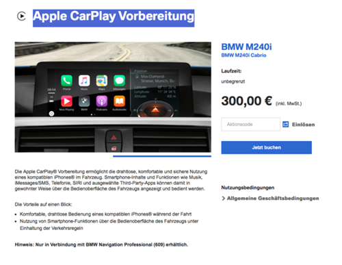

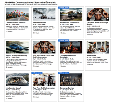

Richtig, habe gerade im BMW Connected Store nachgesehen. Die Apple CarPlay Vorbereitung lässt sich für
300,-€ nachrüsten, allerdings nur in Verbindung mit BMW Navigation Professional (609).

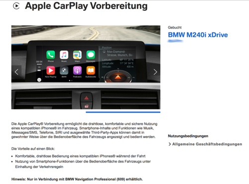

Für CarPlay benötigt man zwingend das Navi Professional. ( siehe Foto im Anhang )
Apple CarPlay habe ich nachträglich für 300€ aktiviert. Die Hälfte hat davon zum Glück mein Händler übernommen. 😉
Der Kauf der Option geht also auch noch später über den Connected Drive Store, falls man es wünscht ...

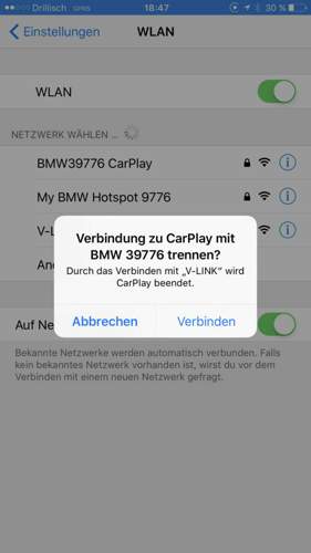

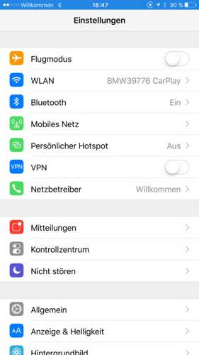

Im iPhone wird sowohl die BMW CarPlay Wlan Kennung als auch die BMW CarPlay Bluetooth Kennung angezeigt.
Versucht man per Wlan zu koppeln, wird ein PIN verlangt, den man natürlich nicht hat.
Nur über Bluetooth bekommt man CarPlay mit dem iPhone gekoppelt. (Foto 1)
Nach erfolgter Kopplung wird die CarPlay Verbindung per Wlan weitergeführt. ( Foto 3 )
Das erkennt man schön, wenn man Wlan am Handy ausschaltet, dann läuft auch kein CarPlay mehr.

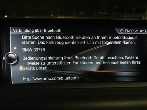

Im Zusammenspiel mit einer Handy App, wie BimmerCode & BimmerLink, wird es dann richtig interessant. 😉
- der Vgate iCar 2 Wifi Wlan Adapter läuft mit BimmerCode und BimmerLink. Man muss sich entscheiden ob man CarPlay oder die Bimmer Apps nutzen möchte.
( beides parallel geht leider nicht, siehe Foto 2 )
- der Carista Bluetooth OBD2 Adapter nutzt eine Bluetooth LE Verbindung und läuft nur mit BimmerLink.
Dafür ist es aber möglich, CarPlay und BimmerLink parallel laufen zu lassen, weil die Wlan Verbindung noch für CarPlay frei ist.
