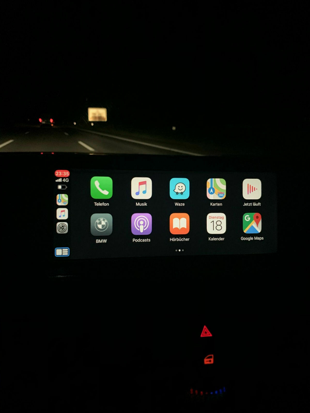

ich würde gerne für meinen 4er Bj. 2014 Apple Car Play nachrüsten. Navi Professional ist vorhanden. Kennt jemand von euch einen Weg, ob und wie das geht?

Für jeden den es interessiert. Ihr könnt euch CarPlay auch fullscreen anzeigen lassen wenn ihr es Codieren lasst. Ist glaube ich ein Code für notwendig und der Kostenpunkt liegt bei knapp 100€.

Der Splittscreen sieht meines Wissens so aus, dass der linke Teil CarPlay zeigt und der rechte Teil die BMW-Info - wie beim normalen Splittscreen auch, oder?
Fullscreen? Ich finde es gerade gut, dass man nur einen Teil mit AppleCarPlay "blockiert" und den restlichen Bildschirm frei hat für BMW-Informationen. Zu dem Thema dann auch die Frage: Kann man eigentlich auf dem BMW-Teil des Schirms das BMW-Navi laufen lassen und parallel über AppleCarPlay GoogleMaps? Das wäre super, weil man dann auf die Verkehrsinformationen zugreifen kann, die parallel auf dem Bildschirm angezeigt werden. Manchmal ist das ganz hilfreich, wenn man beide Staumeldungen vergleichen kann.
Sehe ich ähnlich - wenn Google Maps in Car Play läuft, sieht man im rechten Teil über BMW Media, was Spotify spielt - finde ich perfekt. Fullscreen bringt (noch) keinen Mehrwert für mich, da Apple ihre Kachelübersicht nur für die eigene Karten-App freigeschaltet hat...

Apple CarPlay ist jetzt immer unbegrenzt seit 11/2019.
Du hast recht... stand noch im Katalog vom 17.09.2019 und wurde inzwischen geändert.

Also nehmen wir mal an ich kaufe einen F32. In der Anzeige steht: "Apple CarPlay: Vorbereitung".
Was muss ich tun um nach dem Kauf Wireless CarPlay zu haben?
Dir ein iPhone kaufen und es anschließen ...
iPhone ist bereits vorhanden. ;) Also ist Wireless CarPlay ab sofort einfach kostenlos und dauerhaft bereits installiert?
https://www.bmw.de/.../...ng-Jan_2017_de_1.pdf.asset.1521203275028.pdf
Mega! Vielen Dank! :D
@OpelOhneDach schrieb am 3. Juni 2020 um 10:42:26 Uhr:
Wenn es ein Wagen nach 11/2019 Bj.ist, dann sollte es unbegrenzt sein. Bei älteren kann es sein, dass man es nochmals buchen muss über ConnectedDrive.
Dann werde ich es vermutlich nochmal buchen müssen, falls der Vorbesitzer es nicht getan hat. Es handelt sich um ein Fahrzeug von 03/2017. Einer der ersten Facelifts so wie ich das erkennen konnte. Aber gut zu wissen. Danke dir!
