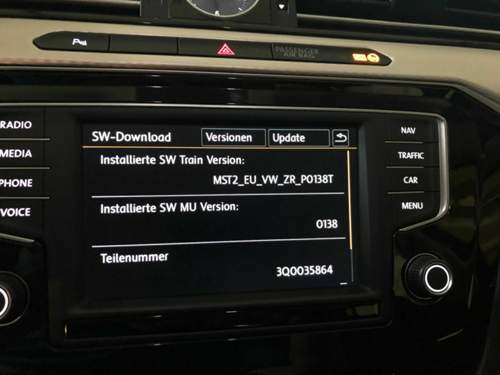

Cool dann poste ich am We mal diese Daten die du da brauchst

@MarMor2000 schrieb am 24. April 2021 um 15:15:18 Uhr:
So Auto ist da
Verdammt....du gehörst zu der geringen Menge Menschen, die tatsächlich eine so alte Version haben, die kein AppConnect/Carplay beherrscht...
Also nix zu machen außer evtl Hardware Tausch irgendwann mal
Oder eben diese Dongle Dinger von eBay die ich weiter oben gepostet hatte
