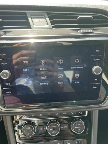

Verstehe es immer noch nicht habe immer noch keine Kachel im Multimedia System.
Manche sagen es geht manche nicht?

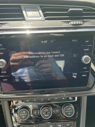

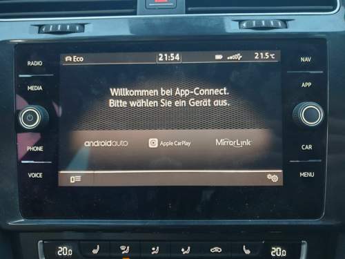

Habe mir gerade nochmal dein Foto von deinem CM angesehen.
Dabei ist mir gerade aufgefallen, dass bei dir im Willkommensbild gar keine Logos von Carplay, Android Auto und Mirrorlink angezeigt wird.
Daher gehe ich davon aus, dass die Freischaltung nicht einwandfrei funktioniert hat.

Also wenn Mann die Kachel nicht hat geht es nicht?
Oder geht es?und wie bekomme ich es trotzdem hin?
Hallo
Laut Foto das richtige Gerät um APP Connect zu nutzen.
Android Auto muss natürlich auf dem Handy installiert sein. Am besten das Original Ladekabel nutzen.
Es kann sein das noch Einstellungen im Handy gemacht werden müssen.
Beim ersten Verbinden auf jeden Fall Handy in der Hand halten.
Gruß Bernd

Es fällt die Kachel im Menü?
Hallo
Dann nochmals zum Händler und reklamieren.
Gruß Bernd
Edit....
Die APP Taste auf dem Gerät ist vorhanden, also sollte es gehen.

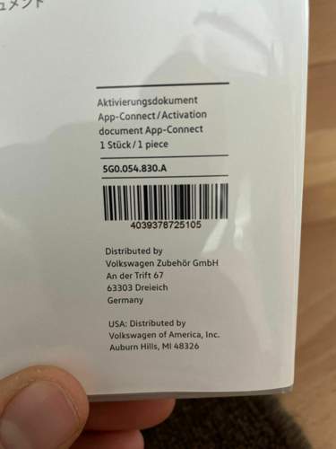

Ist vielleicht die falsche Version von App Connect bestellt worden?
Und bespielt worden?
Ist in einer DVD Hülle.
Und nur Schlüssel…
Also zahlen und Buchstaben.
Können die wirklich so doof sein und es nicht richtig drauf spielen?
Ist ein sehr großer Händler bei Dortmund
Danke
@Lautro63457 schrieb am 27. Juni 2021 um 21:06:58 Uhr:
Und nur Schlüssel…
Danke
Möglich ist es.
Dass das Dokument nur solche Schlüssel enthält, ist normal.

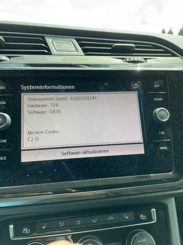

Welche Teilenummer hast du denn?

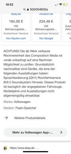

Die Teilenummer
Ich denke es geht nicht siehe letztes Foto.
Habe nichts der beiden.
Aber Sprachbedienung könnte ich freischalten lassen.
Das geht ohne Probleme?
Und dann sollte es funktionieren?
@Lautro63457 schrieb am 28. Juni 2021 um 10:44:36 Uhr:
Die Teilenummer
Das ist möglich, dass es daran liegt.
Ich habe sowohl Rückfahrkamera als auch Sprachbedienung und es funktioniert einwandfrei.
Und so sollte es aussehen: (siehe Foto)
