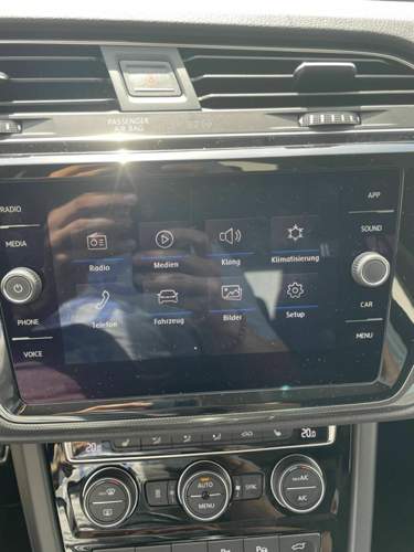

Was ist ein Vollgas Display? Haha
Danke erstmal
Habe die App Taste
Und die Voice Taste.

Habe die App Taste
Ja die Displays mit den Plastiktasten haben keine APP Taste 😁
Und wenn du auf die APP Taste tippst kommt da gar nichts oder die Meldung dass AppConnect mit Hilfe eine Aktivierungsschlüssels freigeschaltet werden muss?
AppConnect beinhaltet übrigens Apple Carplay, Android Auto und Mirrorlink.
Daher sollte es gehen.
Es kann aber auch daran liegen, dass du die "falsche" USB-Buchse verbaut hast.
In dem Fall sollte aber eine Meldung erscheinen mit dem Hinweis "Gerät wird nicht unterstützt".

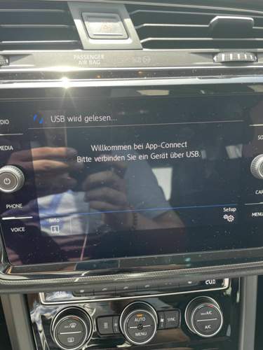

Super danke dafür.
Habe aber keine Kachel im Menü nochmals wollte ich es erwähnen.
So kommt folgendes.
Es steht oben laden aber dann tut sich nichts mehr.
Nur das Handy lädt

Okay... also es kann letztendlich nur am Handy liegen oder an der USB Buchse.
Was erscheint denn nach der aktuellen Meldung "USB wird gelesen"?
Oder kommt danach nichts mehr.
Kannst ja mal die USB Buchse ausbauen und auf die TN von der USB Buchse gucken.
Dann schreib mal welchen TN das ist.

Nach der Meldung passiert nichts mehr aber das Handy lädt.
Nur keine Verbindung.

Dann bau mal deine USB Buchse aus.
Für Carplay benötigt man den Anschluss mit der TN 5Q0035726E.
Und beim Codieren kann man eigentlich nichts falsch machen.
Da wird ja strickt nach Anleitung gearbeitet.
Da müssen dann schon komplett zurückgebliebene am Werk gewesen sein. 😁
