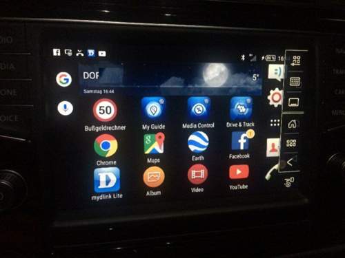

App connect ist derzeit das Beste, was mein Media kann insbesondere Mirrorlink.
Ich nutze es täglich. Es gibt kaum Grenzen, man kann alles machen, was auf dem Smartphone geht.
Da ist separates und teures Zubehör wie DVD, DVB-T, DAB überflüssig, geht alles und noch viel mehr.
