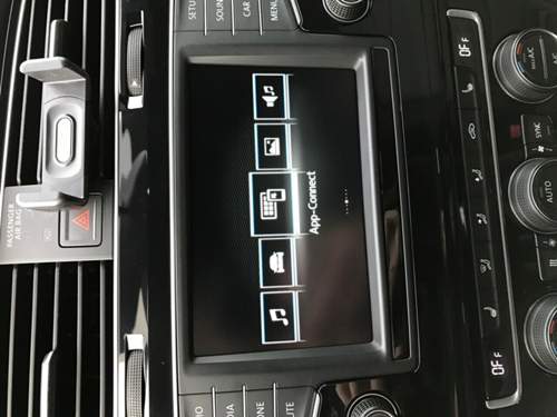

UND ES FUNKTIONIERT DOCH!
ich wollte mal meine Erfahrung im Golf 7 teilen.
In meinem G7 Variant BJ 02/2016 war auch ein Composition Media ohne Kachel verbaut (Teilenummer: 3Q0035819A)
USB-Buchse war die Standardbuchse verbaut.
Hab mir also eine Applefähige Buchse besorgt (5Q0035726E) diese eingebaut (PIN mit Cutter abgeschnitten) und über den VW Maßnahmencode freigeschalten.
WICHTIG: Das muss VW machen, da die Änderung auf dem VW Server für die FIN hinterlegt wird!
Anschließend hab ich eine andere Mainunit fürs Composition Media besorgt welche die App Connect Kachel hat. (bei mir 3Q0035824A) Die Mainunit stammt aus einem G7 selbes Baujahr.
Hab bewusst nicht versucht die DAB Variante einzubauen.
Die Mainunit wurde von VW freigeschalten (Componentenschutz) Konfiguration vom VW Server gezogen.
Beim ersten Versuch hatten wir zuerst die CM-Mainunit eingebaut ohne die Apple Buchse, da war in der Konfiguration die AppConnect Kachel nicht sichtbar.
Beim 2. Versuch haben wir zuerst die die Apple USB Buchse über den Maßnahmencode freigeschalten, im Anschluß die Mainunit getauscht und freigeschalten. Erst dann war die Kachel sichtbar.
Anscheinend ändert der USB Maßnahmencode die Konfiguration der CM-Mainunit.
Anschließend konnte auf "normalen" Weg AppConnect über das Aktivierungsdokument freigeschalten werden.

Habe jetzt das neue Steuergerät verbaut.
Konnten via vcds die Kachel sichtbar machen.
Also sollte gehen :-)

vorweg ein riesiges Kompliment an alle! Ich habe das Composition Media 2 und würde gerne App Connect aktivieren. Der Reiter ist da, bei meinem lokalen Händler sagt man mir, dass die USB-Buchse gewechselt werden muss, sonst würde es "definitiv nicht funktionieren". Ich habe aber kein iPhone, sondern ein Android Smartphone. Habe ich es richtig verstanden, dass trotzdem eine reine Aktivierung ausreichen könnte?
Ja wenn android reicht deine buchse
Korrekt, wenn kein iphone, dann geht nur app connect und androidauto und eventuell mirrorlink.
Die normale Buchse reicht.
Aus eigener Erfahrung - Es wird funktionieren inkl. Mirrowlink und androidauto mit div. Smartphoneherstellern.
Bei mir musste die Iphone Buchse nachgerüstet werden :/ . (Naja Iphonebesitzer haben sich schon an der Kasse
entschieden mehr auszugeben.)
Also wenn Du/ihr android fixiert seid "reicht" es dann auch so ;-)
Cool!! Danke
Ich kenne Fälle, in denen ließ sich AppConnect nur mit der richtigen USB Buchse aktivieren. Wenn die Aktivierung aber so klappt und kein iPhone angeschlossen werden soll, dann reicht auch die einfache Buchse.
