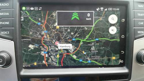

Kann mir jemand sagen, ob im Google Maps auch Google earth bzw. Satellit funktioniert und
ob für ein Android Handy die Standard USB Buche reich ?
Technisch reicht dir die normale Buchse. Es gab aber Fälle, in dem wollte ODIS das AppConnect nicht aktivieren, wenn keine Apple Buchse verbaut ist. Im Zweifel einfach erst einmal so probieren und dann ggf. Nachrüsten lassen, falls es nicht klappt.
@t4user911 schrieb am 10. Oktober 2016 um 07:40:53 Uhr:
Die Earth Funktion mit den Satellitenbildern ist an ein Car Net Abo gebunden.
Aber nur wenn du es durch das Discover Pro anzeigen lassen willst. So wie ich das verstanden habe, war doch die Frage ob man Google Earth auf dem Handy per AppConnect nutzen kann. Habe kein Android, kann daher die Frage nicht beantworten.
@Vectra-edition Ich verstehe die Frage, hab APP connect und ein S5, probiere es heute abend mal.
Also mit Android Auto (nicht Mirrorlink) geht die Google Navi vom Handy an sich, aber die Anzeige ist anders gestaltet als auf dem Handy. Das Menü ist auch abgemagert. Dadurch leider keine Satellitenansicht!
Auch wenn man das Handy trennt und dann die Satellitenansicht einschaltet und dann wieder verbindet. Die Satellitenansicht ist dann wieder weg.

Bei Mirrorlink geht es nur mit VIM Freischaltung und dem richtigen Smartphone. Eventuell beim S6 und S7 ohne. Aber dafür gehen damit viele Apps dann garnicht (auch nicht mit VIM). Mit dem S5 gehts fast nichts
Bei Here kann man die Karten auch selbst bearbeiten. Die Änderungen sieht man dann beim nächsten Update.
20161014-154239
@insideman schrieb am 14. Oktober 2016 um 15:56:00 Uhr:
Bei Mirrorlink geht es nur mit VIM Freischaltung und dem richtigen Smartphone. Eventuell beim S6 und S7 ohne. Aber dafür gehen damit viele garnicht (auch nicht mit VIM)
Ist das Google Map und die earth Ansicht unter Mirror link ?
Mit welchem Handy geht das bei dir ?
HTC. Mit Sony gehen auch alle Apps. Bei Fahrt nur mit VIM.
Bei Samsung wird es schwierig. Mit S6 und S7 müsste maps auch ohne VIM gehen. Ist umständlich und es geht nicht alles
