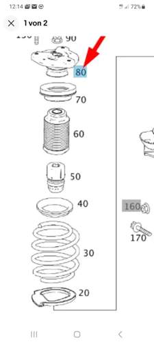

Muss die Nr. 40 wie auf meinem hochgeladenen Foto beim ap Fahrwerk auch mit rein? Hab meine original Dämpfer nämlich nicht zerlegt....
hm du musst ja das original Federbein zerlegen für das Federteller oben... oder hast du da ein neues genommen für das Gewindefederbein?
für mich ist Nr. 40 die obere Federauflage und ja die würde ich auch wieder verbauen... (je nach alter auch gleich neu)...

meine auch das Nummer 40 Trotzdem rein muss...
https://mb-teilekatalog.info/view_SubGroupAction.php?...
Dein Produktbild von Sachs zeigt für mich das Teil mit Nr. 70 und 80
Das muß die Nr 40 sein und nennt sich wirklich Federauflage. Die muß eigentlich mit rein, sonst liegt die Fahrwerksfeder ja direkt auf dem Domlager auf. Die Teilenummer kann ich erst gegen 20 Uhr nachlesen. Sollte man das nicht vom Radhaus aus sehen ? Eigentlich kann es fast nicht sein das diese vergessen wurde, wenn ein Mechaniker zugegen war.
Zu kaufen gibt es aber nur Domlager und Wälzlager. Es gibt keine Gummis für vorne oben, und keine Federteller oder ähnliches.... unten auf die Gewindeverstellschraube kommt laut Montageanleitung nichts...
Kein Problem. Bis dahin kann ich warten. Hab das Feferbein zuhause vormontiert das nur noch eingebaut werden musste. Wenn dann war es mein Fehler.
soll jetzt nicht um Schuldzuweisung gehen, aber hätte der Mechaniker ja vor Einbau nochmal kontrollieren können...
Die Federauflage muss jedenfalls rein. Und ja die Koppelstangen können bei öffnen und schließen mit dem Schlagschrauber auch "abreissen"...
