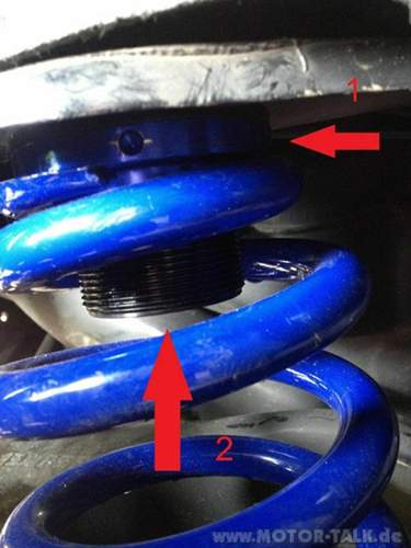

Wollte ihn auch hochdrehen, aber ich Laie mache irgendwas falsch. Aufbocken, Rad ab, dann den Schlüssel nehmen und am Gewindefahrwerk drehen. Es dreht sich auch etwas, habe aber das Gefühl, das sich zu viele Teile drehen. Einmal dreht sich das Gewinde selbst und natürlich der Ring an dem der Schlüssel ist. Aber egal wie ich drehe es geht nicht hoch. Hab noch gehört dort soll eine Feststellschraube? Radnarbe? sein die man lösen muss und dann verstellen. Aber hab die am gesamten Ring nicht gefunden. Ich bin wahrscheinlich zu doof. Oder die Radnarbe war nur vorn.
Wenn Du nur drehst, dann dreht sich durch die Spannung der Feder alles mit!
Du musst von unten, im Achsschenkel ist auch ein Loch, mit ner Ratsche und Verlängerung mit nem 10er Inbus den Gewindebock gegenhalten, dann kannst du an der Ferstellschraube drehen!
Besser ist allerdings wenn Du freigängigkeit schaffst, denn auch wenn du höher drehst, kann es dann bei großer Zuladung immer noch schleifen!

Bei Nr.1 kann man nur den Schlüssel ansetzen und nichts lösen.
Meinst du bei Nr.2 von unten einen Imbussschlüssel anbringen, hab dort gar nicht geschaut ob dort etwas ist.
Img-0801
Genau, bei nr.2 ist ein Inbus drin, wo Du gegenhalten mußt!
