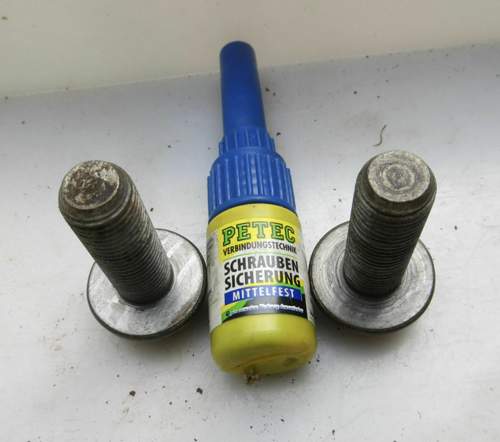

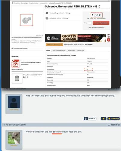

Die beiden 21er Schrauben, die den Radbremsträger halten, sollen mit 172Nm angezogen werden.
Die eine kleine Schraube, die die Scheibe fixiert, reicht handfest. Die muss die Scheibe nur an ihrer Stelle halten, bis das Rad selber festgeschraubt wird.

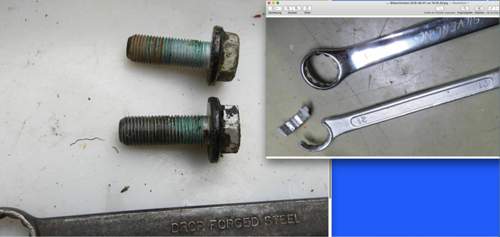

Und die beiden Schrauben sitzen echt bombenfest, da sie mit Schraubensicherung eingesetzt werden! Ich brauchte ne Verlängerung auf der Knarre!

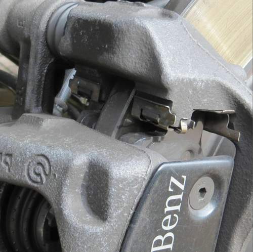

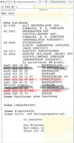

Schrauben für die Bremsscheiben, Schrauben für die Schiebestücke, Klammern für die Bremsklötze - ist zwingend zu erneuern...
Und bei Bremse hinten macht der freundliche in der Regel auch die Feststellbremse komplett neu.
Stimmt ... die je 4 St. Spreizfedern in jedem Sattel sollten auch noch erneuert werden !

mittelfeste Schraubensicherung an die Sattelbefestigungsschr. 21er auch sehr nützlich -
da die 175 Nm nicht immer erreicht werden, weil vorher die Schlüssel auseinanderfliegen. 😁

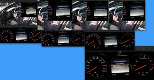

Hallo, was wird denn an der Parkbremse codiert ?!
@GT-Liebhaber schrieb am 21. März 2020 um 22:35:48 Uhr:
Schrauben für die Bremsscheiben, Schrauben für die Schiebestücke, Klammern für die Bremsklötze - ist zwingend zu erneuern...Und bei Bremse hinten macht der freundliche in der Regel auch die Feststellbremse komplett neu.
Das ist alles bei Namenhaften Herstellern mit dabei.
Ich verbaue nur Textar, da waren die Teile bis Dato immer mit dabei.
Teilweise wird sogar die Paste mitgeliefert.

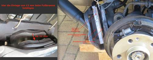

Die Parkbremse muss über das Servicemenü gelöst werden. Das meinen die mit codieren.
Vielen Dank für Eure Betträge.
Anzugsmomente der Innensechskantschrauben fehlen mir noch. M8: Schätze was zwischen 25-35Nm?

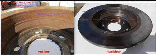

Das "codieren" hab ich einfach von Hand gemacht durch Betätigung des Hebels ;-) Ich hab übrigens Brembo Teile verwendet. Die Schrauben der Bremsscheiben sind dabei gewesen, für die anderen habe ich die mittelfeste Schraubensicherung verwendet. Die Backen der Handbremse waren nach 3 Jahren und 90000km noch wie neu, warum sollte man die mit wechseln? Danke für den Hinweis mit den Federblechen, die werde ich das nächste mal mit wechseln, waren bei mir leider nicht dabei. Habe sie aber gut gereinigt und alles gut mit Brembo BeQuiet bestrichen.
Hinten 1,5 Std. gebraucht, vordere Achse mache ich morgen.
Verschleißwarner waren übrigens keine hinten, hätte ja mindestens einen erwartet.
Und wo krieg ich jetzt fachlich ausgebildete Kinder her?? 😁
In der Anleitung steht ganz unten, dass der Wechsel zum Kinderspiel wird und etwas weiter oben steht, das sollen keine Laien machen!!
